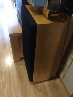

    Moje A140 przeleżały od 1993 do 2019 na strychu. Dobrze, że suchym. Fornir mocno zmatowiał, wyglądał tragicznie. Nie jestem stolarzem, więc...wybaczcie, udałem się do OBI po folie samoprzylepną 😬. Na miejscu mnie olśniło, że będzie to fuszera first class.
    Kupiłem fornir jasny dąb. Zeszlifowałem do równego stary fornir, trochę zabawy z tym było. Następnie przykleiłem nowy, dociąłem, polakierowałem i wyglada niezłe.
    Jak odnowić porysowane kolumny? Szlifowanie, lakierowanie czy okleina? Jak odnowić porysowane kolumny? Szlifowanie, lakierowanie czy okleina?
    Oczywiście zawieszenia trzeba było wymienić. Podobno zrobiłem błąd; wymieniłem 9/40 na 9/100 co prawda, ale lepiej by się spisywał podobno głośnik kopułkowy. Poprawiłem wygłuszenie, dodałem 12 cm pcv na bassreflex (nie widzę różnicy). Zmieniłem też pokrycie maskownic na bardziej przeźroczyste. Pograją jeszcze długo.
    Efekt końcowy.

    Witam. Możesz coś więcej powiedzieć o tym fornirze?? Też planuje odbudować swoje unitry . Jakiej grubości ten fornir , czym go kleiłes i co tam ci jeszcze przyjdzie do głowy .
  • #13 20221150
    ramms
    Posty: 25
    Pomógł: 2
    Ocena: 8
    Fornir kupiłem u stolarza. On mi zamówił swoimi kanałami, dał trochę kleju, wytłumaczył…i tyle. Wiem, że to mało pomocne, ale polecam iść do jakiegoś stolarza on Ci wytłumaczy wszystko. Przygotuj się na dużo dłubaniny 😁
