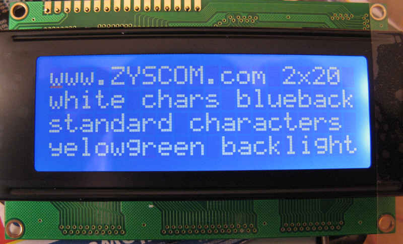

    Chciałbym sobie podłaczyć wyświetlacz LCD pod port LPT.
    Co bedzie mi do tego potrzebne czy do:
    Wyświetlacz lcd pod lpt
    Wyświetlacza bedę musiał wziąść zasilanie z "czegoś" innego niż tylko z LPT?
    Czy bedzie to trudne w wykonaniu?
    Proszę o szybką odpowiedz.
    Z góry dziex
    Kontroler zgodny z HD44780

    Jest obszerny wątek na ten temat na elektrodzie: Wyświetlacz LCD do PC.
    Wiem, że to aż 50 stron ale z tego co pamiętam na pierwszej stronie są schematy jak taki wyświetlacz podpiąć.
    Zasilanie do wyświetlacza można wziąć z wtyczek zasilacza komputerowego (5V - przewód czerwony, masa - czarny).
    Do regulacji kontrastu będziesz potrzebował potencjometru (wg. schematu). Ogólnie całość prosta w wykonaniu.

    Ale przeciez w LPT też jest +5V wiec po co mi jeszcze zasilanie inne?
  • #5 5636417
    Jarooo!!!
    Mozna tak powiedziec ze na porcie LPT mamy 5V ( to prawda ), ale wydajnosc prodowa jest tak mala ze nie zasilisz nim wyswietlacza. Nap. 5V mozesz pobrac z postu USB.
