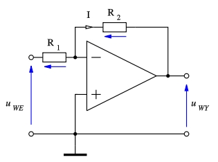

    Witam ponownie!
    Ostatnio zamknięto mi temat i nie zdążyłem podpytać o kilka spraw. Muszę nadmienić że na jednym uC mierzę dwa napięcia -25 do 0 i od 0 do 25 (2 podłączone ADC nr 4 i 5) na wejściu napięcia dodatniego mam dzielnik 7,5k/100k na wejściu napięcia ujemnego mam LM358 działający jako układ odwracający z rezystorami po 10k i wzmocnieniu=-1. Napięcie odniesienia jest wewnętrzne 2,56. Z pomiarem dodatniej części napięcia nie ma problemu.
    Układ jest zbudowany z LM317 da + i LM337 dla -, ich masy łączą się w zerze zasilacza symetrycznego. Dodanie do toru pomiaru wartości ujemnej połówki LM358 zasilanego asymetrycznie 0 i 5V spowodowało że zakres napięć od 1,2V do ~2,6V pokazuje wzorowo ale ponad tym zakresem miernik wskazuje 0V. Radzono mi różne rzeczy z których po przemyśleniach wybrałem opcję z LM358 i tu proszę o poradę co dalej?

    fliper_katrill napisał:
    ....na wejściu napięcia ujemnego mam LM358 działający jako układ odwracający z rezystorami po 10k i wzmocnieniu=-1. Napięcie odniesienia jest wewnętrzne 2,56. Z pomiarem dodatniej części napięcia nie ma problemu.
    No i nie ma się co dziwić przecież wzmocnienie powinno być -0.1 a nie -1. Za mień rezystor w sprzężeniu zwrotnym z 10k na 1k i będzie oki. Oczywiście zmianę tę musisz też uwzględnić w programie.

    fliper_katrill
    przepraszam zagalopowałem się :P oczywiście wzmocnienie mam -0,1 a rezystor na sprzężeniu zwrotnym to 1k wejściowy 10k, układ nadal nie działa
    znaczy odwrotnie z tymi rezystorami
    sam się zakręciłem a kolega chyba mi w tym pomógł :)
    [ATmega8][bascom] pomiar napięcia ujemnego przez ADC część 2
    czyli
    czyli R2=1K a R1=10K i tak mam
