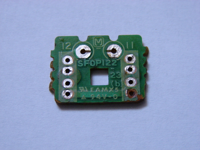

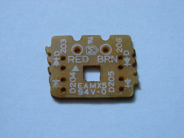

    Uprzedzam, ze jestem amatorem i laikiem, jeżeli chodzi o elektronikę.
    W trakcie lutowania diod uszkodziłem obwód drukowany i chciałbym dowiedzieć się czy istnieje jakis sposób, żeby go teraz naprawić i komu mógłbym to ewentualnie zlecić?
    Pytałem w serwisie firmy, z produktu której ten element pochodzi i obecnie nie jest on już produkowany.
    Jestem troche załamany, ponieważ nie wiem co dalej. Prosze o pomoc.
    Załączam zdjęcia uszkodzonego obwodu drukowanego.

    Zdrap trochę lakier ze ścieszki koło uszkodzonego miejca i pocynuj go. póżniej bez problemu będziesz mógł na nowo przylutować diodę wyginając nóżkę od strony druku i lutując do pocynowanego miejsca.

    Zdrap trochę lakier elektroizolacyjny i przylutuj końcówkę bezpośrednio do ścieżki.

    W porządku, zrobię to tak jak zalecacie. Dziekuje za pomoc.
