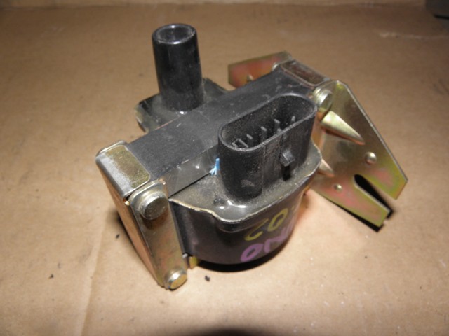

    Witam ... Mam prośbe odnosnie podłączenia Cewki , mianowicie:
    Nabyłem silnik od Uno 1.0 Fire na gaźniku 94" prawdopodobnie, jest tam moduł przy aparacie zapłonowym na kostce kabla wychodzącego z modułu jest oznaczenie "A" i "B" Czy te przewody mają byc wpiete w Cewke ? Na cewce są bolce na 4 wsówki ,2 bolce po bokach sa oznaczone "+" i "-" , pytanie co nalezy wpiąc w 2 bolce po środku ...
    Nie mam instalacji ani kostek z tego samochodu (bo moze po kolorach bym doszedł) Dlatego prosze o pomoc ...

    Czy tak ma to być podpiete ??
    add.
    Ok juz wiem zielony z modułu ma byc zamieniony z zielonym minusem , na rysunku jest błąd...
    Chce sie jeszcxze upewnic czy minus zielony z cewki moge podpiąc do masy ?

    NIE DO MASY !, uszkodzisz cewkę, zielony możesz podłączyć do obrotomierza, jeśli go nie ma, pozostaw wolny styk

    mam ten sam problem. Mam cewkę bez wtyczki i nie wiem, jak podłączyć piny
    Podłączenie cewki Uno 1.0 Fire ...
    Z modułu wychodzą kable zielony i czerwony...
    Z tego co wiem, to jeden skrajny do czerwonego z modułu, pin obok do + ze stacyjki. Który pin do zielonego kabla z modułu?

    W cewce masz 2 pary ++ --, czerwone kable do +, zielony do minus

    I zara go przywali do masy, bo tak to zrozumie.
    Pomarańczowe ze stacyjki, zielony na moduł.

    mówiłem, że nie mam kostki przy cewce, tylko 4 piny. Rozumiem, że plusowe podłączam tak: skrajny z czerwonym przewodem modułu, drugi z brzegu ze stacyjką. A który minusowy łączę z zielonym z modułu? Skrajny, drugi z brzegu czy wszystko jedno?

    Te piny w cewce są parami połączone ze sobą, coś takiego U U
