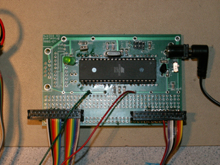

    Tematem projektu jest piec do lutowania metodą rozpływową. Urządzenie jest przydatne przy lutowaniu elementów powierzchniowych, a szczególnie takich, których nie da się lutować metodą kontaktową (np. BGA). Specjalizowane piece do lutowania rozpływowego są bardzo drogie. Autor projektu zbudował tanią wersję takiego urządzenia, wykorzystuąc do tego celu piekarnik kuchenny. Aby zapewnić odpowiedni profi temperaturowy zbudowano sterownik składający się z termistora, przekaźnika oraz mikrokontrolera ATMEGA32. Do sterownika również dołączono graficzny wyświetlacz LCD oraz klawiaturę za pomocą której możemy ustawić odpowiedni profil temperaturowy bazując na informacjach podanych przez producenta pasty lutowniczej. Podczas lutowania możliwa jest stała kontrola procesu na wyświetlaczu LCD.

    Jakoś powątpiewam aby piec mógłby chociaż w niewielkim stopniu dorównać piecowi SMD wykonanemu w fabryce.. Równomierność temp. w piecu pewnie pozostawia wiele do życzenia.. Dokładność pomiaru pewnie też (czujnik w piecach smd często umieszczony jest wręcz na płytce która jest lutowana (na kablu) lub zaraz koło niej.. Oczywiście zbocza narastania i opadania temp też są ściśle ustalone - nie wiem jak to jest w tym projekcie.. Nie mniej projekt fajny, przynajmniej oryginalny.. :) Tylko sprawa jeszcze jedna.. Skoro ma to być amatorski piec to trzeba wiedzieć, że aby móc go urzywać trzeba mieć albo sitodrukarkę z odpowiednim sitem, albo maszynę układającą smd z dyspenserem a to niestety do tanich nie należy..

    Ale nie każdego elektronika stać na tego typu pożyteczne urządzenie wykonane w Fabryce. Takie urządzenie może być tanią alternatywą rozwiązania komercyjnego. Co do fabrycznych pieców tego typu, to nawet one mogą coś zepsuć, nieraz po "wypiekaniu" w oryginalnym piecu na podczerwień elementy po prostu odlatywały z płytki, mimo, że profil był dobrany do pasty lutowniczej.

    hemol - profil dobiera się do pasty, elementów i płytki - nie tylko do pasty! wniosek? źle dobrany profil temperaturowy!
    Jacor - na chama można wszystko tylko powiedz jaki w tym sens? Szybciej, estetyczniej można poltować lutownicą ew. wspierając się hot air'em.. BGA i tak nie postawisz czymś takim - bez sita nawet TQFP nie położysz.. Rezystory, kondensatory to sobie można z ręki poukładać ;]

    byrrt - zakładam, że autor nie zmajstrował sobie tego pieca do produkcji jakiś nawet małych serii, tylko dla siebie w ramach hobby, a dodawanie profili - fajna sprawa, ale moim zdaniem zbyteczna (choć nie jestem specjalistą w tej dziedzinie).
    Co do lutowania SMD amatorsko - ja jakoś bez problemu radzę sobie z lutowaniem BGA, TQFP (r. 0,5mm) z zastosowaniem pasty, piekarnika i/lub HotAir'a. To wszystko można bardzo sprawnie zrobić w w warunkach domowych - potrzeba jest natomiast dużo wprawy, cierpliwości i doświadczenia.

    - zamiast sito drukarki użyłem sztywnej foli z powycinanymi polami, płytka folia plus karta jako rakla do rozprowadzenia pasty.
    - peseta do układania elementów.
    - jako pieca użyłem mikrofalówki z mocnym grillem, płytki umieściłem centralnie i nie ruchomo pod grzałką w odległości około 5-10 cm, grzałka pracowała kilka minut potem na chwile zostawiałem w "piecu" i wyjmowałem (aha nie używałem mikrofal tylko grilla w mikrofali).
    Zlutowałem ta metodą kilkanaście dwustronnych płytek tylko jedna wyszła przypalona. Efekty zaskoczyły zaskoczyły mnie bardzo pozytywnie, było bardzo trudno stwierdzić ze było to lutowane chałupniczo.
    Poza tym mikrofala z termoobiegiem może bardzo dobrze posłużyć do zbudowania "pieca" wystarczy wykombinować dobre sterowanie.
