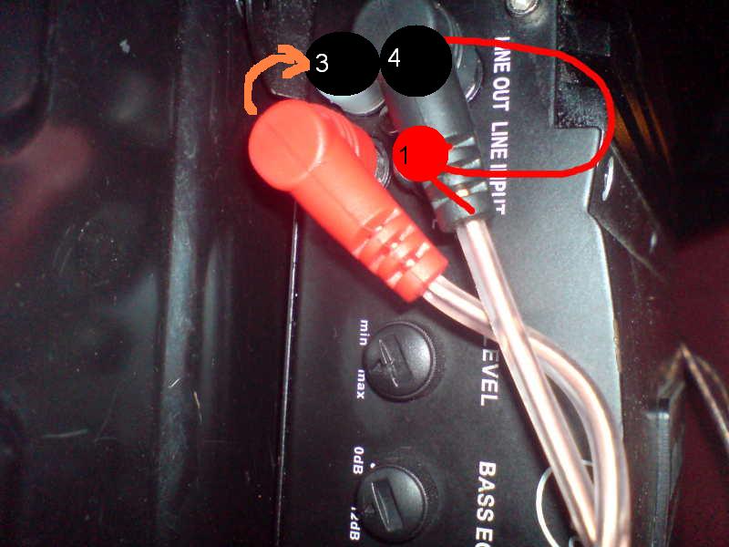

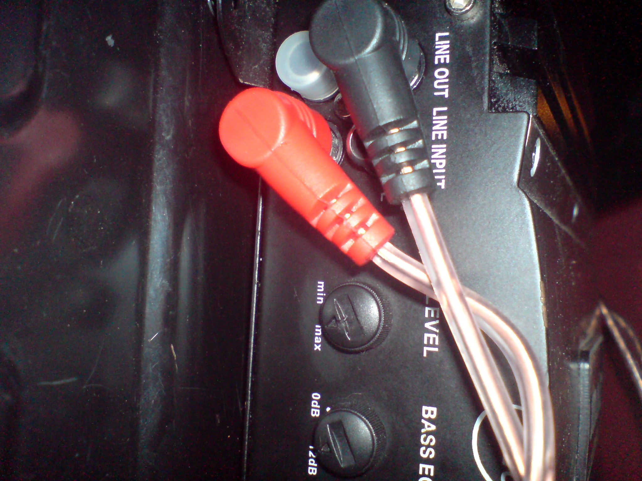

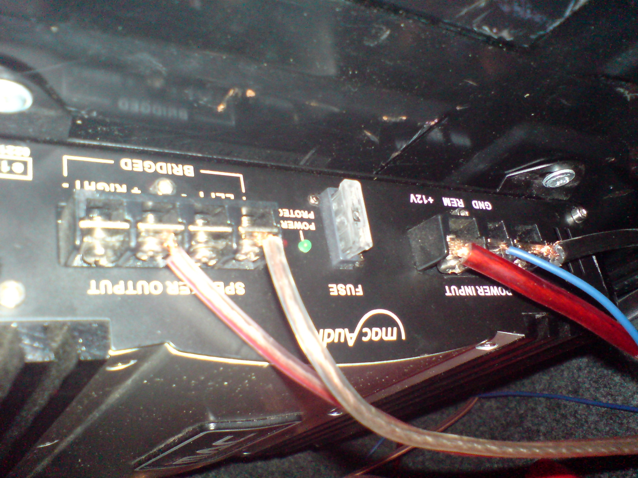

    Witam !
    chciałem się spytać czy dobrze zmostkowałem mój wzmacniacz tj Mac Audio mp2000 i proszę się nie śmiać bo jestem laikiem w tych sprawach :P Gdyby okazało się że źle to zrobiłem to proszę o rady jak to zrobić żeby było dobrze :P
    pozdrawiam
    michu235
    Foty:
    Czy dobrze zmostkowałem ?

    Kable glosnikowe zle. Czy mi sie wydaje czy masz podlaczone 2 plusy do siebie ? z jednego kanalu podpinasz + a z drugiego - ( po prawej + po lewej - ) i po sprawie.

    Kolego straszną sieczkę zrobiłeś. Podłączyłeś źle.
    Podłącz tak:
    Sygnałowe też źle.

    Kolega powyzej ma racje. ^^ Zwrocilem uwage tylko na podlaczenie glosnikowe. Na sygnalowe nie patrzylem.

    Dzięki chłopaki :)) wiedziałem że coś przekombinowałem :P już lecę naprawić mój błąd :P ps profesjonalna robota w paintcie :P

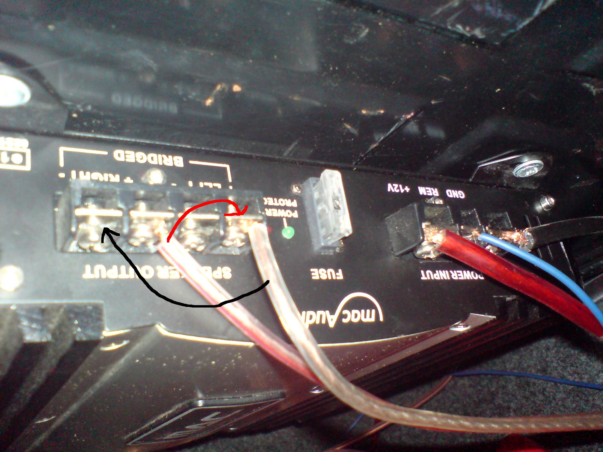

    już zrobiłem tylko nie wiem czy do końca dobrze.. bo okazało się że złącze zaznaczone przeze mnie numerem 1 jest popsute i strasznie trzeszczy gdy do niego podłącze czarny kabel. Więc podłączyłem czerwony i czarny kabel to złącza 3 i 4 czy tak tez będzie dobrze ??

    czyli nie da się inaczej zmostkować niż powiedział Malczyk2000 ?? obawiam się ze to jednak uwalona wtyka bo ma luzy
  • #8 5639201
    KamilMC1
    da sie tak zmostkowac jak powiedzial Malczyk2000, chodzi mi tylko o polaryzacje... jesli mozesz to rozkrec wzmacniacz i mysle ze obluzowany styk mozna naprawic;)

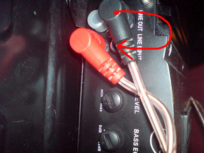

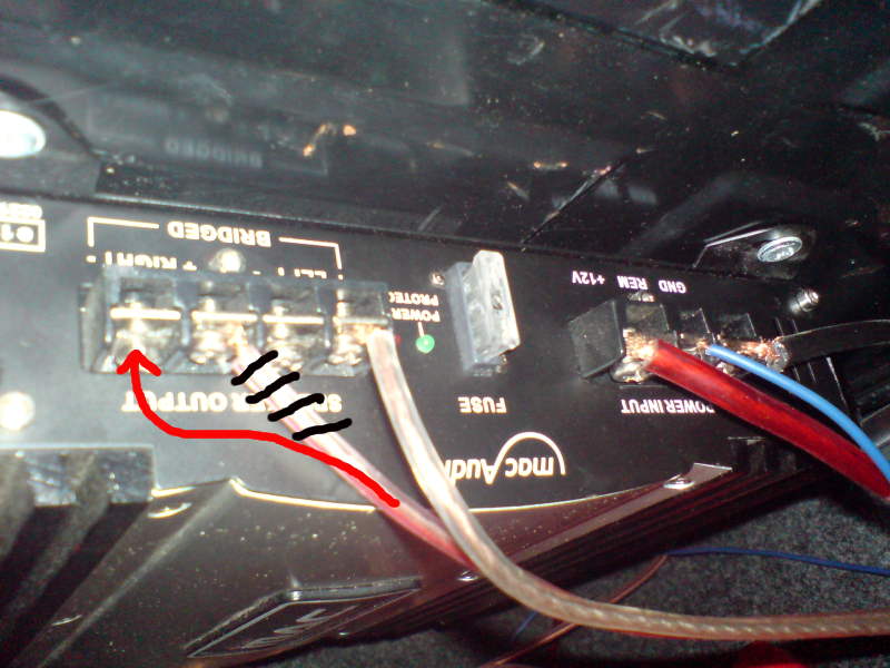

    sorki, ale zaczynam się już gubić chodzi mi o to czy jeśli zrobie jak na tych 2 fotkach to będzie poprawnie wzmak zmostkowany ??

    Ehh... od początku:
    1. przewody sygnałowe nalezy podpiąć pod "LINE IN" nie pod "LINE OUT".
    2. przewody głośnikowe są podpięte dobrze (tak jak na rysunku), tylko należy zamienic polaryzacje ( przewod z czerwonym paskiem to +, a u Ciebie na zdjeciu jest podlaczony pod - )
  • #11 5639339
    michu235
    aha już wiem o co lata ;] dzięki wielkie :)
    I słusznie, ja nie zwróciłem uwagi na ten czerwony paseczek. Masz rację.
