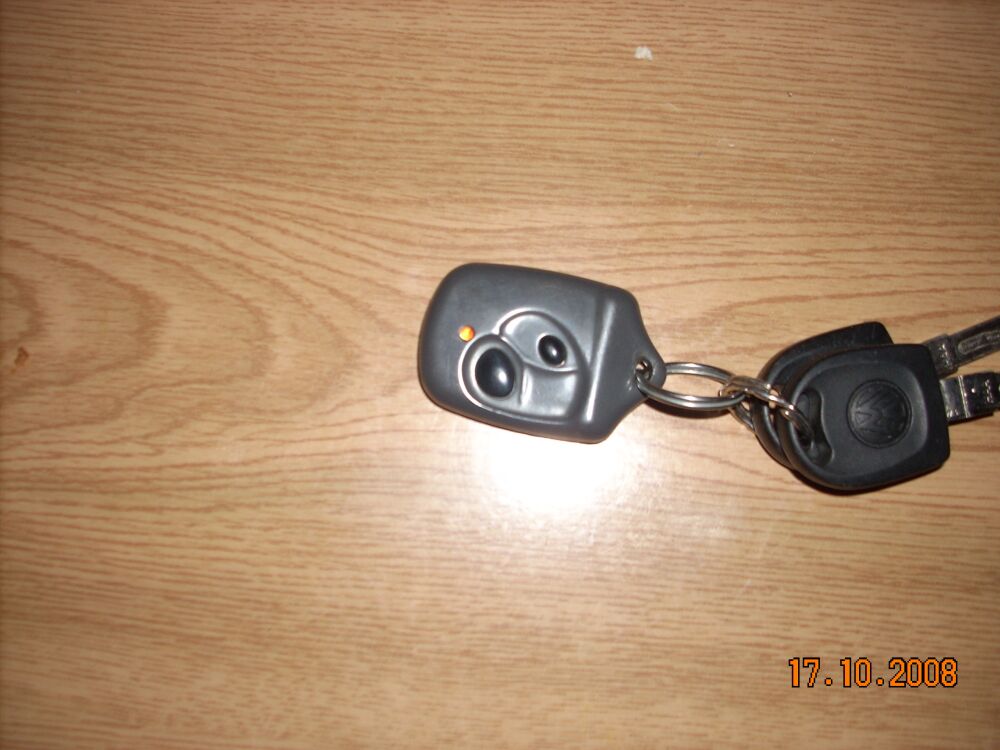

    Witam!
    Mam kłopot z identyfikacją alarmu. Nie wiem czy to fabryczny czy może zamontowany po zakupie. Mam ten samochód od niedawna i jeszcze nie zdążyłem zapoznać się z typowymi dla tego modelu usterkami. Problem jest taki, że podczas zamykania z pilota bardzo często włącza mi się alarm. Dopiero po ponownym wciśnięciu przycisku zamknięcia wyłącza się. Jest ustawiony na system głośny. Jak otwieram lub zamykam samochód pilotem sygnalizuje to głośnym sygnałem. Proszę o poradę w tym temacie.
    W załączniku zdjęcie pilota.
  • #2 5642114
    luk311
    Sądząc po kształcie pilota to nie jest alarm fabryczny. Miałem kiedyś alarm z podobnym pilotem i był to chyba alarm "tygrys". Załączanie się alarmu po zamknięciu może być spowodowane podłączeniem wejścia wyzwalającego alarmu od otwartych drzwi pod lampkę oświetlenia wnętrza, która ma zwłokę i świeci się po zamknięciu jeszcze jakiś czas dając sygnał do alarmu o otwartych drzwiach. W passacie B5 trzeba niestety połączać się pod krańcówki w każdych drzwiach i odpowiednio wyseparować je diodami.
