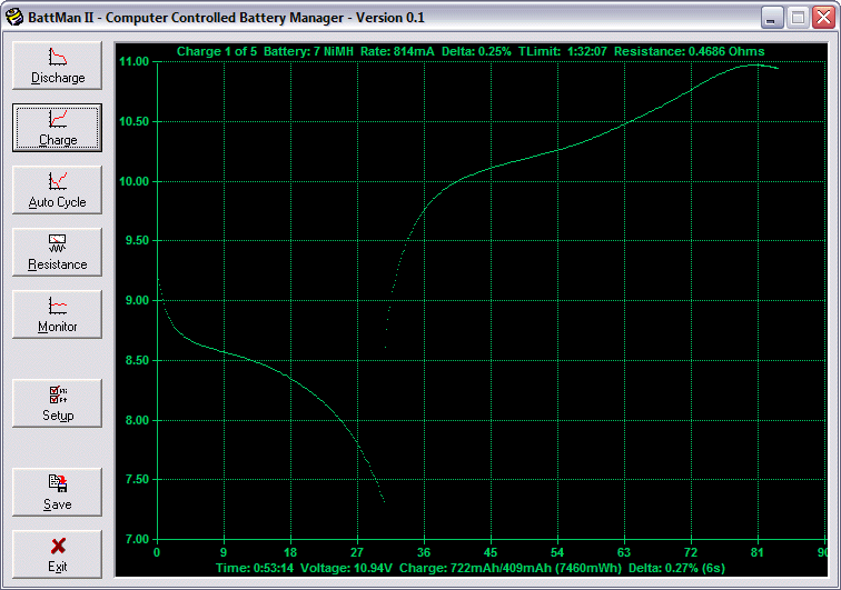

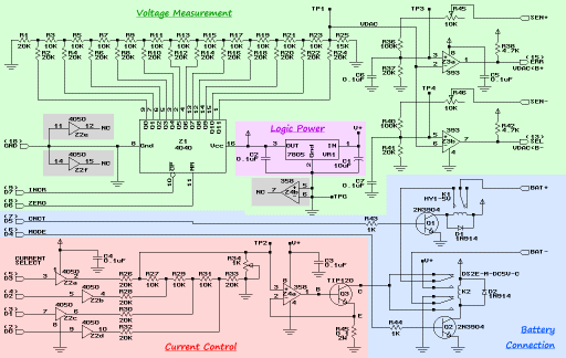

  • BattMan II - Komputerowo sterowana ładowarka akumulatorów
    BattMan II to komputerowo sterowana ładowarka akumulatorów.
    Główne cechy urządzenia to:
    - współpraca z akumulatorami: NiCd, NiMH, Li-Ion, LiPo, LiNP oraz Pb w zakresie napięć od 1,2V do 14,7V
    - test pojemności - rozładowywanie prądem od 130mA do 2A
    - ładowanie prądem od 130mA do 1,3A
    - formatowanie
    - pomiar rezystancji wewnętrznej
    - monitorowanie samorozładowywania
    - logowanie wykonywanych operacji
    - możliwość zapisu wykresów
    - komunikacja z PC przez port równoległy
    - współpraca oprogramowania z Windows (95, 98, ME, 2000, XP, Vista)
    Bardzo szczegółowy opis oraz wszystkie potrzebne informacje do budowy ładowarki dostępne są na stronie źródłowej.
    BattMan II - Komputerowo sterowana ładowarka akumulatorów BattMan II - Komputerowo sterowana ładowarka akumulatorów BattMan II - Komputerowo sterowana ładowarka akumulatorów
    Źródło: http://www.stefanv.com/electronics/battman2.html
