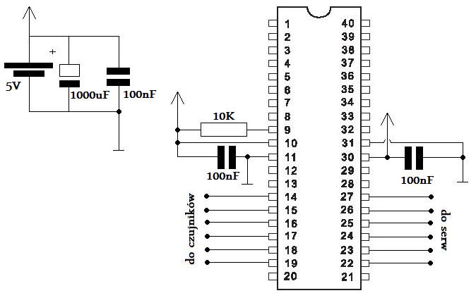

  • #8 5643770
    MacFis
    Dzięki już mniej, więcej wiem o co chodzi.
    Postanowiłem że w swoim projekcie zastosuje ATMEGA16 ze względu na ilość portów i dość dużą pamięć (tyle na razie mi wystarczy).
    Czy ten schemat jest poprawny? Serwa będę zasilane z innego źródła.
    #9 5644709
    miroskop
    W moich układach do sterowania serwami korzystam z funkcji PULSEOUT (opis w Helpie), która wydaje mi się o wiele wygodniejsza od "servos". Trzeba tylko zadbać o to, żeby impuls na wyjściach pojawiał się co ok. 20ms.
