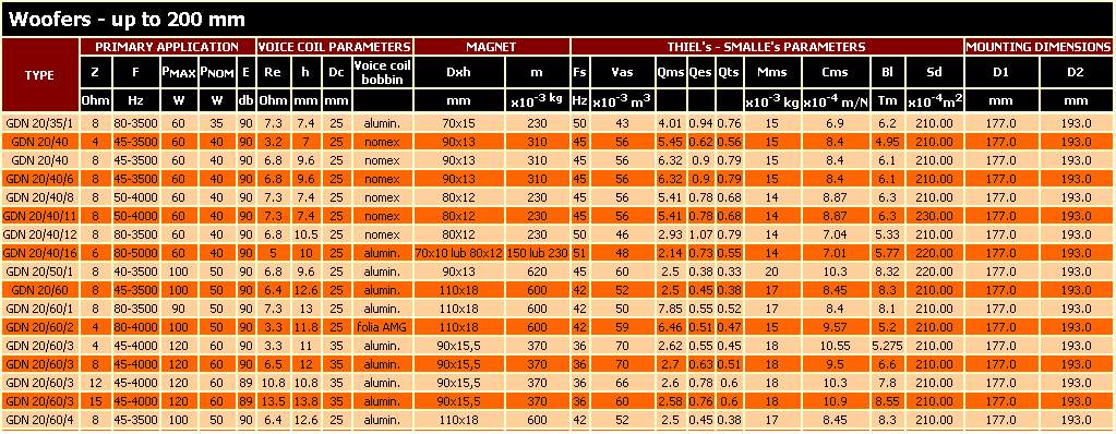

    Potrzebuję dwóch nowych głośników 8 omowych Tonsil GDN 20/50. Przejrzałem oferty już chyba z kilkudziesięciu sklepów i nigdzie takiego głośnika nie mają. Zamienniki i odpowiedniki mnie nie interesują. Gdzie moge kupić dokładnie taki model ?

    Głośnik jest praktycznie identyczny jak gdn 20/40, to kwestia tylko oznaczenia.
    Jeśli chcesz mieć pewność skontaktuj się z protonsil. Ale z tego co mi wiadomo (miałem te głośniki w łapach), to dokładnie to samo co GDN 20/40.
    Jest to zupełnie inny głośnik, co z tego że jest podobny skoro ma prawie wszystkie parametry inne ?

    Takie zupełnie inne, to one nie są.
    Poza tym parametry się zmieniły w ciągu tych kilkunastu lat użytkowania,
    a tonsil nie ma tak ostrych norm, więc głośniki mają pewien rozrzut parametrów. Ba, łatwo dostać różniące się między sobą noty katalogowe tonsila - tych samych głośników.
    A jeśli na dodatek masz te kolumny o których myślę, to znaczy w obudowie zamkniętej, to taka dbałość o parametry jest moim zdaniem zbędna. Nie przy tych głośnikach.

    Zgadza się jest to inny głośnik, głośnik który w obudowie BR sobie dobrze radził, ale jak masz go zastosować w clozecie to nie będzie istotnej różnicy międzi nim a 20/40, czyli jak pisali przedmówcy. Z tego co pamiętam to 20/50 miał cięższą i bardziej miekko zawieszoną mębrane.
    Szans na zakup nowych nie ma .

    Jak w B-R, to ja bym zaryzykował 20/60

    Nota pochodzi ze strony tonsil.com.au. Kolumny są bezdechowe New Mildton 80. Nie jest to hi-End ale mi osobiście wystarczają, grają ciepło i czysto, efektywność jest w miare równa w całym zakresie częstotliwości. Jedyne co można się czepić to mają troche mało basu, ale wiadomo taki urok obudowy zamkniętej, coś za coś. Grają razem z dodatkowym subwooferem. Po za tymi rozsypanymi resorami w głośnikach niskotonowych reszta jest w idealnym stanie, prawie jak nówki więc szkoda by było je wyrzucić. Ostatecznie patrząc na notę zdecydowałem się na GDN 20/60, mają najbardziej zbliżone parametry do 20/50.

    Ostatecznie jednak kupiłem GDN 20/40 ze względu na to że mają taką samą wielkość kopułki jak oryginalne. Miałem na próbę pożyczone GDN 20/60 i jakoś różnicy w dźwięku zbytnio nie było, GDN 20/40 grają praktycznie tak samo.
