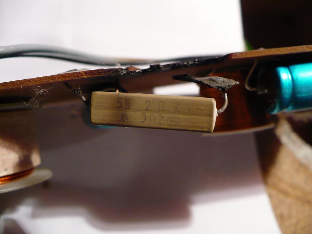

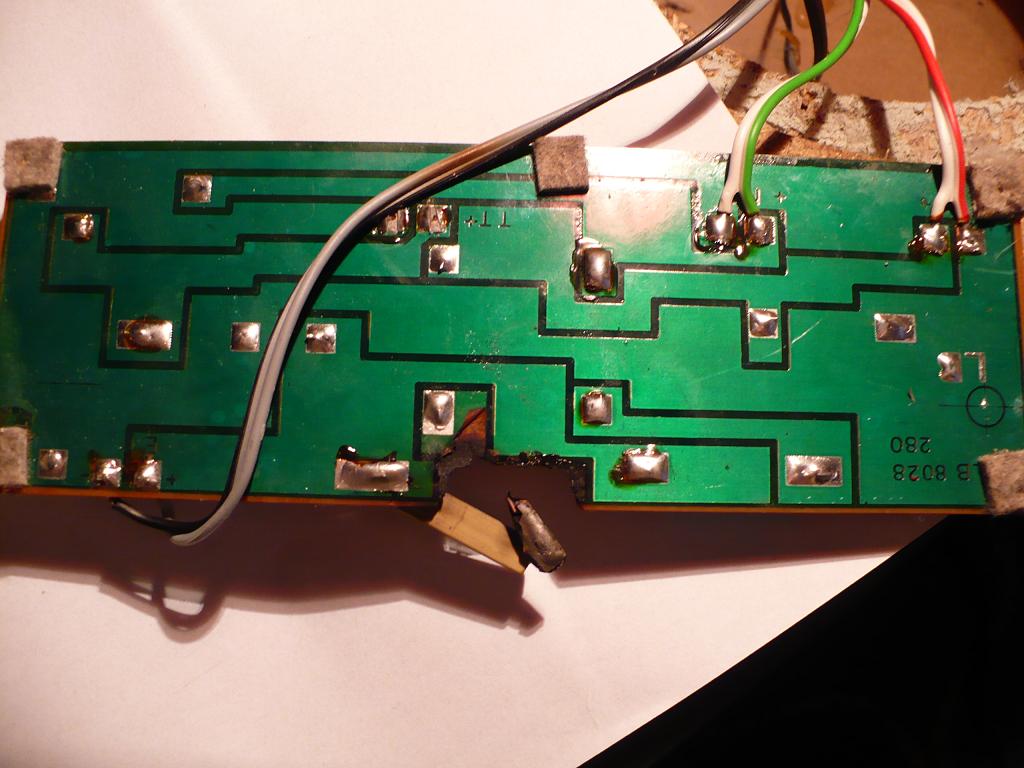

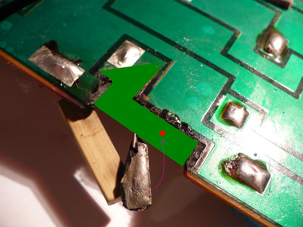

    Jak widac na fotce, ukryszyla sie plyta drukowana i teraz nie ma do czego przylutować, nie mogę znaleźć ścieżki. najlepiej gdybyscie mi mogli podac jak kabelkiem puscic, tzn do którego elementu przylutowac to co sie oberwalo. Mile widzaine przerobki w edytorze paint :). dziekuje

    Innej możliwości nie ma :D

    czyli takie cos powinno pomoc

    Dokładnie tak :D

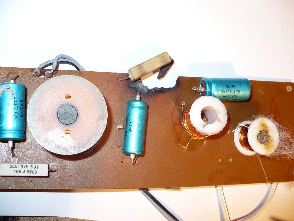

    W pierwszej kolejności trzeba dokładnie oczyścić i usunąć wszelkie zwęglenia płytki laminatu, następnie należy przewinąć cewkę, która jest w obwodzie przegrzewającego się rezystora (na zdjęciu widać mocno przegrzany drut, co mogło skutkować zwarciem zwojów). Na końcu możesz powiercić nowy otwór na rezystor (bliżej szarego przewodu) i zamontować tak rezystor, by jedną noga był wlutowany do laminatu tam, gdzie nawierciłeś nowy otwór, a drugą w okolicach kondensatora lub nawet na samym kondensatorze zalutować od strony elementów.
