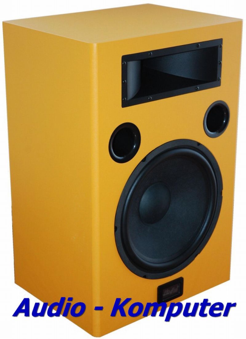

    Chciałem zasięgnąć waszej opinii na temat głośnika "TONSIL GDWT 12-19/150".
    Nada on sie do konstrukcji dwódrożnej w parze z Tonsilem GDN 30/XX ???
    Kolumna ma wyglądać mniej wiecej jak na zdjęciu niżej i ma grać w pokoju 15m^2 i być używana czasem na małych imprezach typu 18-tka lub mały sylwester u kumpla. Zasilana będzie na początku końcówka mocy na TDA 7294 (którą sam zbudowałem) a jeżeli nie zda ona egzaminu to nad czymś nowym pomyśle. Co o tym wszystkim sądzicie? Da się zrobić i będzie to jakoś grało?

    Wg mnie ten głosnik to niewypał do jakiegokolwiek GDN30.. Chyba ze lubisz ostry, mało wyraźny , cykajacy sopran bo akurat tak działaja te głosniki tubowe. Ja Ci zalecam GDWK 8-12/120 kopułki o wiele lepiej sie nadaja do tego głośnika.

    Zgadzam się z przedmówcą. Tubowe - do zastosowań estradowych. Kopułkowe - domowych.

    Skoro mówicie że tuba nie, to nastawiam się na GDWK. Czli dźwięk z kopułki jest lepszy jakościowo i czystrzy. Koledzy dzisiaj mi to samo powiedzieli.
    A czy ta kopułka poradzi sobie na takich małych imprezach typu mała 18-tka przy muzyce techno i rock???

    ;) w zestawieniu do GDN 30... choć nie mam pewności czy do wszystkich to nawet jest za głosna i nalezy ją ściszyć o 2-3decybele. Oczywiście jezeli zależy Ci uzyskaniu jak najbardziej liniowej charakterystyki w całym paśmie. Chociaz akurat z tym bedzie problem bo w zakresie średnich czestotliwości GDN30 może mieć braki i mile widziany byłby jeszcze jakiś GDS

    A jak wyglada sprawa ze zwrotnicą to takiego cuda? GDN całym pasmem a wysokotonowy ciety koło 3kHz? Macie może jakieś gotowe schematy z podanymi wartościami elementów?

    W taki sposób to można zastosować tylko i wyłącznie GDS-a.
    Jak wspominał kol. globus nie bedziesz miał środka z GDN-a.
    On ci przeniesie w miare przyzwoicie do 1,5 kHz.
    Jak chcesz iść tą drogą to GDS jakiś o impedancji 4 OHM.
    I dwie kopułki równolegle tak żeby wypadkowa była też 4 OHM, no i te kopułki łączysz tylko poprzez kondensator 10µF odwrotnie polaryzując w stosunku do GDS-a. No i zmniejszyć efektywność wysokotonowców o jakieś 2 - 4 dB.
    Obudowa 45 litrów otwór φ 10 cm. o długości 6 - 10 cm, w zależności od upodobań.
    Na 60 - 70 Hz od dołu można liczyć, i mocowo na 50 - 60 watt non stop.

    Nowe tuby STX-a przenoszą już od kilkuset Hz i można byłoby je wykorzystać w ten sposób. Niestety do tanich nie należą.
    Koledzy, którzy wypowiadają się na temat tub mieli chyba styczność jedynie z wyrobami Tonsilu i nie słyszeli chyba o JBL, Klipsch, Advantarge Acoustics itd., które tuby stosują w swoich najdroższych konstrukcjach.
