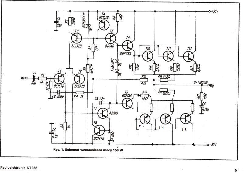

  • Opis dotyczy wzmacniacza m.cz. o mocy 2X150 W, zaprojektowanego i wykonanego przez autora w oparciu o dostępne w kraju elementy l podzespoły oraz wypróbowanego w warunkach domowych. Wzmacniacz charakteryzuje względnie prosty układ, nie wymagający złożonej regulacji podczas uruchomiania. Duża moc wyjściowa i dobre parametry umożliwiają -wykorzystanie go w domowych zestawach elektroakustycznych wysokiej klasy.

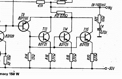

    CZY na tym schemacie nie ma przypadkiem BŁĘDU w połączeniu PIERWSZEGO tranzystora KOŃCOWEGO w UJEMNEJ gałęzi zasilania?? prosze o szybką odpowiedź gdyż jestem w trakcie projektowania płytki ;)

    Jest blad-tak. Przy tranzystorach mocy od strony" - "50V. Ja zrobilem cztery takie wzmaki juz i po dwa zmostkowalem- niezle lupie..... a dlatego go zrobilem-bo sie nudzilem... ;-) na BD911-dlatego ,ze mialem malo miejsca w obudowie i na radiatorach,ktore nawet pod TO3 nie pasuja.

    Oczywiscie,maly blad sie wkradl i tyle,ktos kto cos wie o wzmacniaczach to by sie polapal od razu,ale jak ktos tak by chwycil schetat bo chwycil to by popalil troszke wszystko,a przy 2x50V i z 10A to troszke by sie zaiskrzylo ;-)

    Tranzystor T13 -byl blad ;-) ,a poprawnie pokazal radocha wyzej -bo byla baza z emiterem pomieszana.

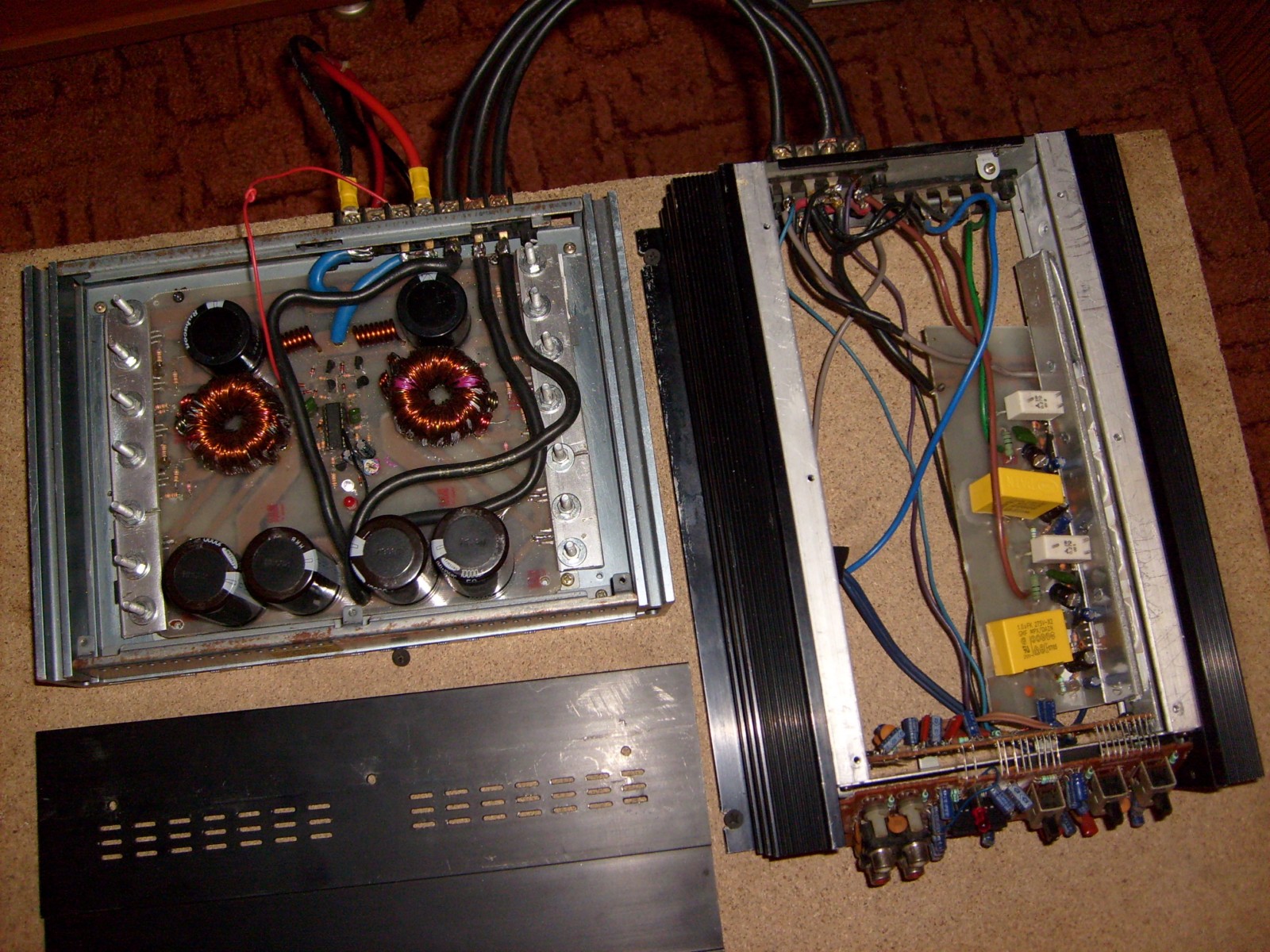

    Te 2SA1726/2SC4512 lub 2SA1489/2SC3853 miały iść na sterujące zamiast BDP285/BDP286 a i oczywiście je też na radiator :D .Jako radiator chcę użyć obudowy po starym wzmacniaczu samochodowym.Dokładnie ten czarny co na zdjęciu.Wymiary radiatora (długość/wysokość/głębokość) 30cm/7cm/4,5cm przy podstawie (2szt) więc jest nawet 150cm2 na jednym,czyli powinno wystarczyć nawet na 2 kanały?Popraw mnie jeśli się mylę.Pozdrawiam
    Fotki radiatora
    Wzmacniacz stereofoniczny o mocy 2x150 W Wzmacniacz stereofoniczny o mocy 2x150 W
    A te bd249c/bd250c chce dać tak na wyrost jak ma chodzić przy 2R tylko właśnie nie byłem pewien co do Ucemax

    Wywalić R11 i R12 a rezystory emiterowe podłączyć bezpośrednio do wyjścia. R13 zastosować 100 ohm. Ponad to BD249/250 są dosyć kiepskimi tranzystorami. W miarę stabilna praca zaczyna się przy RE powyżej 0,6 ohm.
