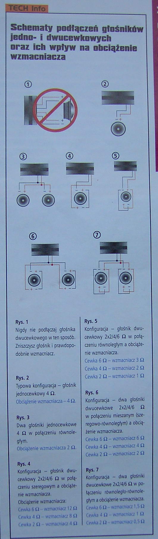

    Witam. Mam pytanie czy dobrze to zmostkowalem... Glosnik jest dwucewkowy i kazda cewka ma 4ohm. Czy teraz bedzie 8ohm czy 4 ohm ? Zalezy mi na tym zeby on gral pod 4 ohm. Pozdrawiam Pioneer TS-W307d4, efekty po zmostkowaniu.

    A jaki masz wzmacniacz?? Monoblock czy dwukanałówka??

    Carpower 4/400 4 kanalowy mozliwosc zmostkowania.

    No to tak możesz zmostkować obie pary kanałów i wtedy będziesz miał 2 kanały po 4Ohmy. Możesz podłączyć jedną cewkę do jednej (zmostkowanej) pary kanałów a drugą cewkę do drugiej (zmostkowanej) pary kanałów przy czym musisz pamiętać, że jeśli tak podłączysz to do wzmacniacza musisz podać sygnał mono. Jest to najlepszy sposób aby wykorzystać pełną moc tego wzmacniacza przy 4 Ohmach.

    Ale mam ten glosnik w skrzyni z bass reflex...I moje pytanie brzmialo czy dobrze mam te cewki zmostkowane a nie jak chce go do wzmacniacza podlaczyc...Glosnik bedzie szedl pod kanal zmostkowany i wychodzi z niego 320w Rms. jeszcze raz powtarzam ze chodzi mi tylko o to czy dobrze to mam zrobione.

    bass_ Proszę użyć wyszukiwarki jako hasło wpisać "głosnik dwucewkowy" .
    Jako poparcie mojej teorii o podłączeniu dwóch rozseparowanych elektrycznie cewek do DWÓCH osobnych napędów (kanałów wzmacniacza) pomijam nierównomierność kanałów ( na pewno duża przy firmie CP) , polecam prześledzenie zasady pracy ... transformatora (zalecam obojgu )można do ciekawych wniosków dojść ... zanim się dojdzie do efektów "wizualnych " a nawet ... zapachowych ________________________________________________________
    Z głośnika o impedancji 2 x 4 Ω nie uzyskasz innej wypadkowej niż 2 lub 8 Ω .

    Moze inaczej.... Dane wzmacniacza :Moc maks. 900WMAX
    Moc RMS 2Ω 4 x 160WRMS
    Moc RMS 4Ω 4 x 100WRMS
    Moc w mostku 4Ω 2 x 320WRMS
    Pasmo przenoszenia 10-20,000Hz
    Impedancja obciążenia (min.) 2Ω (mostek: 4Ω)
    Czułość wejściowa (line) 0.2-4V
    Czułość wejściowa (high) 0.65-7V
    Separacja kanałów > 40dB
    Stosunek S/N > 85dB (A)
    THD < 0.1%
    Dolnoprzepustowe 30-250Hz, 12dB/okt.
    Górnoprzepustowy 60-1,200Hz, 12dB/okt.
    Bass boost 0-12dB/50Hz
    Napięcie pracy 10-16V prąd stały /80A
    Połączenia terminale śrubowe
    Liniowe 2 x RCA L/P
    High input złącza kablowe
    Głośniki terminale śrubowe
    Liniowe 1 x RCA L/P
    Dopusz. temp. otoczenia 0-40 °C
    Wymiary 255x65x432mm
    Ciężar 5.8kg
    Dane głosnika:# Moc maksymalna 1.200 Watt
    # Nominalna moc wejściowa 400 Watt
    # Pasmo przenoszenia 18 - 500 Hz
    # Skuteczność (1W/1m) 89 dB
    # Rozmiar głośnika niskotonowego (cm) 30 cm
    # Materiał głośnika niskotonowego Kompozytowy stożek IMPP™ wzmocniony wplecionym włóknem aramidowym z łukami wzmacniającymi
    # Typ szpulki cewki drgającej Cewka drgająca pokryta matą szklaną nasączoną żywicą fenolową
    # Typ kabłąka biegunowego Rozciągnięte i wentylowane jarzmo bieguna
    # Magnesy Podwójne o dużej mocy
    #TS-W307D4 oferuje różne możliwości podłączeniowe (8Ω lub 2Ω)
    I pytanie. czy mam to zrobic tak jak na rysunku nr 4 czy nr 5 ? I czy nic sie temu glosnikowi i wzmacniaczowi nie stanie? https://obrazki.elektroda.pl/93_1173499842.jpg

    Może z kolei Ty zamiast wklejac zdjęcie tego pioneera powiedziałbyś dokładnie jak masz podłączone te cewki to powiedziałbym Ci co dalej robić. Użyłes Ty tej zaleconej wyszukiwarki ?

    Juz Ci mowie jak mam to podlaczone. tak jak na zdjeciu... jak jest + - + - to srodkowe bieguny zlaczylem przewodem. Skladnia zdan - moze zle to ujalem. raczej byl to dialog miedzy Toba a bmw...

    Wypadkowa impenancja wynosi 8 Ω , jest to zdecydowanie "bezpieczniejsza" opcja dla tego Car powera . Dobrze podłaczyłeś , podłącz to do 2 zmostkowanych kanałów a pozostałe kanały 2 w opcji stereo wykorzystaj do zasilenia systemów .
