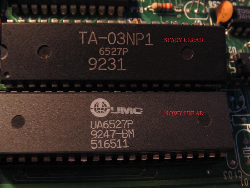

    WItam. Mam pytanie jeszcze jedno. Udalo mi sie dostac wygladem taka sama konsole na allegro. Dzis paczka przyszla. Po otworciu widze ze jest tyle samo ukladow sclonych. A wiec patrze na tego co potrzebuje i jest napisana pierwsza wartosc 6527P a na moim co jest uszkodzony TA-03NP1 i pod nim takze jest napisane 6527P. Waszym zdaniem moze byc to ten sam uklad? Dodam ze kolejny uklad drugi-co jest- oznaczeniami sie tazke zgaza z tym ukladem co jest w konsoli co przyszla z allegro.
    Dziekuje za podpowiedz.

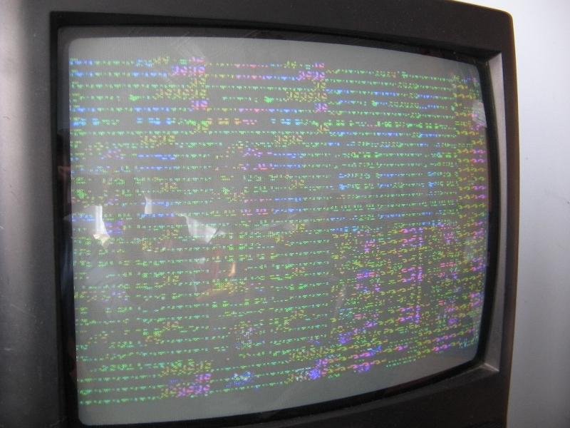

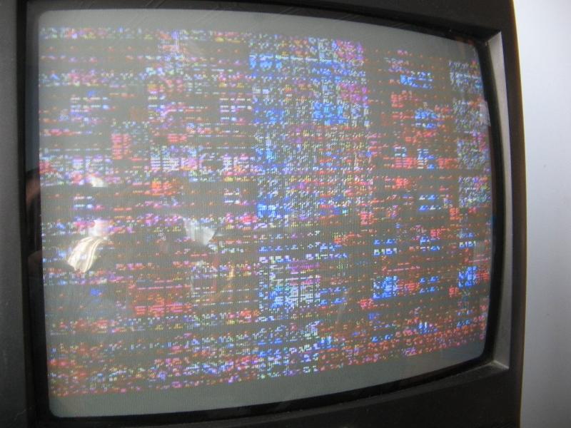

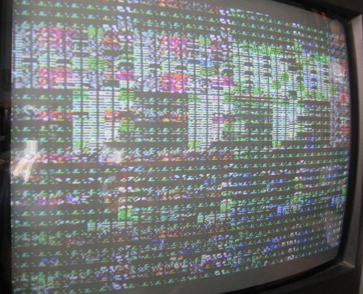

    Witam. Są postępy w naprawie konsoli. Mam druga konsole, podobna do mojej-okazało się ze ilość kondensator, Tranzystorów i scalaków zgadza sie z ilością jaka mam w uszkodzonej płycie. Oznaczenia są tez te same. Zatem wylutowałem układ z nowej plyty (ten ktory potrzebuje) i włozyclem w podstawkę w mojej płycie uszkodzonej. Po podlączeniu GRA uruchomiła się NORMALNIE jak kiedyś. A po podłączeniu PADA gra ma normalne dźwięki i wszystko ładnie działa, tylko obraz jest zniekształcony. Na zdjęciach widok obrazu jaki jest :/ Czy ma może ktoś jakiś pomysł co sprawdzić, co wymienić by obraz doprowadzić do stanu oglądalności? Na zdjęcuach zamieściłem porównanie układów- STARY UKŁAD i TEN KTÓRY WYLUTOWAŁEM Z INNEJ KONSOLI-SYMBOLE 6527P się zgadzają więc może to te same układy? Dziękuje za pomoc. Jakby ktoś miał chwilkę to proszę o podpowiedź bo zależy mi na naprawie tej właśnie konsoli Pegasus :)

    A więc tak: Układ który był uszkodzony to był CPU. Drugi układ duży który jest to PPU. A kolejne dwa układy to SRAM WRAM i SRAM WRAM. W Internecie wyczytalem ze WRAM to bardzo wydajny rodzaj pamięci video.
    Czy te krzaki z obrazem na telewizorze to może być wina właśnie uszkodzonej pamięci Video czyli tych układów ca są na płytce? Bo z tego co patrze to od wyjścia Video sygnał biegnie do płyty głównej i na tranzystor, ale jakby chyba był tranzystor uszkodzony to by wogóle obrazu nie było... ??? Jak sądzicie?
