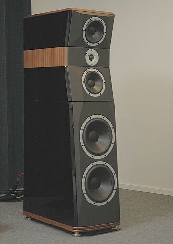

    Witam kolegów, ostatnio zacząłem poważnie się zastanawiać nad budową nowych kolumn. kolumny na STX-proszę o porady
    Mają być to kolumny zgodne ze zdjęciem znalezionym w sieci, jest to zestaw jak widać trzydrożny, a głośniki jakie myślałem żeby do nich włożyć to:
    - tweeter GDWT 9/80 (8 ohm) [ posiadam 2 sztuki ]
    - średniotonowe: 2X GDM-14-150-8-SCX
    - niskotonowe: 2X GDN-30-200-8-SC
    Jak da się zauważyć, mój budżet nie jest zbyt duży. Chciałbym zmieścić się w około 550 zł w samych głośnikach. Co do pozostałych elementów składowych jeszcze nie ustaliłem limitu kosztów.
    Muzyka jaka będzie z nich leciała, to mieszanka muzyki klubowej i czarnych rytmów. Do zestawu na pewno dojdzie tuba, która będzie wykonana zaraz po zakończeniu prac nad tymi oto kolumnami.
    Prośba moja polega na tym, abyście panowie podpowiedzieli, czy warto pakować takie głośniki do tego zestawu, czy może lepiej znaleść inne. Kiedy najlepiej jest odciąć niskotonówki i czy to połączenie da mi dobrą jakość dźwięku.

    #2 5653050
    Arkadyo
    Budujesz jakąś pseudoestradę czy co? Do podanych przez Ciebie przetworników nie ma projektu zwrotnicy z pomiarów i wątpie żeby była bo nikt poważny nie będzie trwonił czasu na takie coś. Jeżeli weźmiesz koszta wszystkich przetworników i koszta porządnych zwrotnic do tego czegoś to za taką kasę byłoby już dobrej klasy 2 way. Większe nie koniecznie znaczy lepsze. Policz sobie: głośniki na to wyniosą Cie około 600 pln, zwrotnice ze 300 :). Poza tym wyjaśnij mi co rozumiesz pod pojęciem tuba bo jest ono ostanio tak nadużywane, że nie wiem co masz na myśli - saksofon to też tuba.
    Napisz dokładnie co chcesz nagłośnić i ile max masz kasy to coś pomyslimy bo realizowanie tego co zaproponowałeś będzie topieniem kasy.

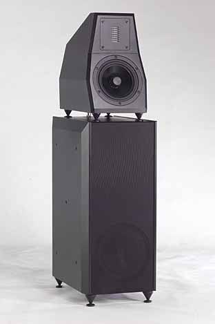

    Kolego, w pierwszym linku masz konstrukcję 2.5 drożną, natomiast zwrotnica z drugiego jest przeznaczona do konstrukcji dwu drożnej na jednym midwooferze.
    Prawdę mówiąc nie wiem co jest dla Ciebie priorytetem. Jakość czy hałas.
    Jeśli jakość, to najlepsza konstrukcją w tej kwocie będzie dwu drożna na efektywnym 7" midwooferze. Ze sceną, średnimi i wysokimi tonami nie będzie problemu. Może jedynie brakować Ci niskich częstotliwości. Jeśli faktycznie tak będzie, będziesz mógł wykonać subwoofer aktywny (lub dwa). W tej chwili wykonasz "monitory" a w przyszłości subwoofery o wysokości standów i szerokości poprzedniej konstrukcji, tak powstanie zestaw z obudową modułową:
    Trzeba jedynie pamiętać aby w subwooferach był układ przesuwania fazy.
    Innym rozwiązaniem jest zwiększenie swojego budżetu i budowa konstrukcji trzy drożnej.
