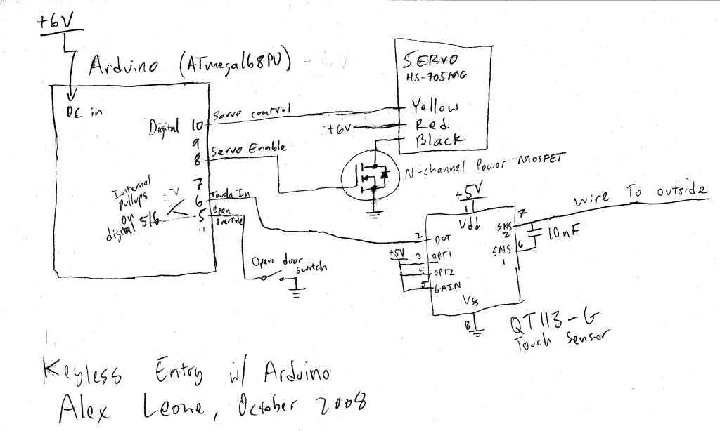

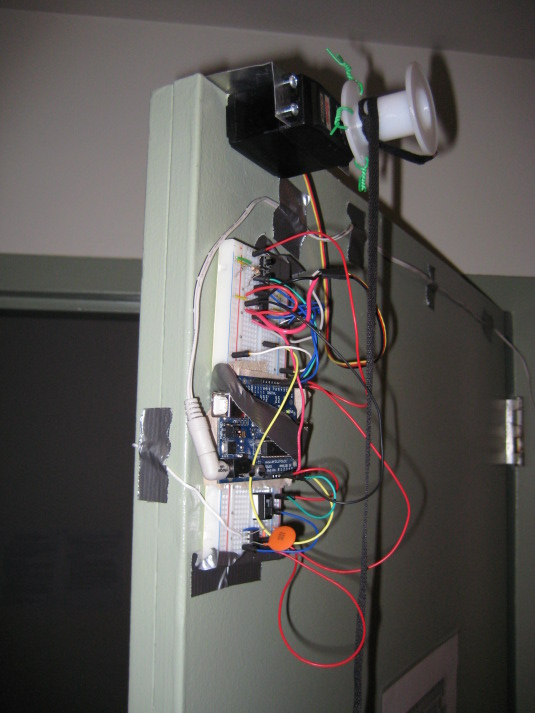

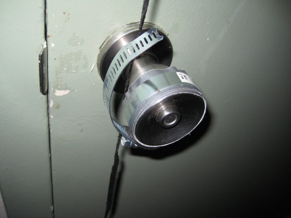

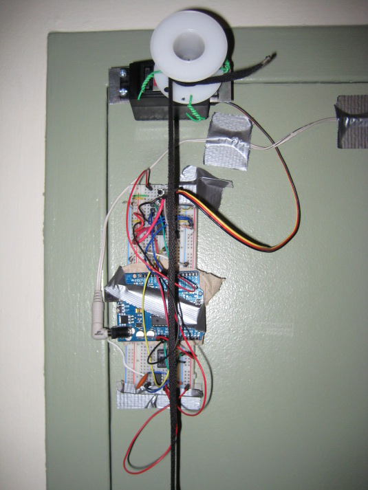

    Oto konstrukcja zamka do drzwi otwieranego na dotyk. Głównym zamysłem autora było stworzenie taniego i bezpiecznego systemu otwierania drzwi bez użycia kluczy. Projekt składa się z czujnika dotykowego, układu sterowania opartego na Adruino oraz serwomechanizmu służącego do przekręcania gałki w drzwiach. Aby otworzyć drzwi, należy odtworzyć odpowiednią sekwencję na zainstalowanym czujniku dotykowym. W przypadku, gdy podana sekwencja nie zgadza się ze wzorcem, system nie informuje o błędzie, co wg autora podnosi bezpieczeństwo.

    Mało odporne na wandali, jak wejdzie gdy ktoś utnie czujnik?
    Czy uda się odtworzyć sekwencję będąc "pod wpływem" ?
    Jak "pożyczyć" klucz?
    Ale jako zabawka, ciekawe.

    Tak zabezpieczonego pokoju nigdy bym nie zostawił. Wystarczy raz zapamiętać sekwencje i już możemy otworzyć.Poza tym atmega jest tu dużo przesadna ,a cały projekt zrobiony tylko po to żeby się pochwalić przed kimś kto całkowicie się nie zna na elektronice.Co do odcięcia czujnika to raczej nie jest to możliwe,bo sam układ czujnika znajduje sie wewnątrz,natomiast na drzwiach od strony korytarza znajduje się tylko przewód od czujnika,czyli kawałek kabelka.
