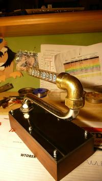

    Chciałbym zaprezentować moją wersję zegara na ciekawej lampce VFD. Jest to ruska lampa, powszechnie (chyba) znany model IW-18, stosowany niegdyś w wyświetlaczach kalkulatorów itp.
    Ze schematem ameryki nie odkryłem i skorzystałem ze sprawdzonego już projektu z EP: http://the-end.ep.com.pl/ivanek89.html.
    z ważniejszych rzeczy: zegar jest multipleksowany, czyli w danej chwili czasu napięcie jest podawane na raz na wszystkie takie same segmenty (a..h) wszystkich cyfr, oraz pojedynczo na siatkę poszczególnej cyfry. Cykl powtarza się wiele razy na sekundę i w efekcie nasze oko jest oszukane i widzi że świecą się wszystkie cyferki :)
    Trafo które zastosowałem ma wtórnym napiecie 12VDC 0,33A.
    Dałem mały radiatorek na stabilizator 7805 ale grzeje się bardzo mocno. Parzy wręcz... Będę musiał wymienić go na większy ale będzie kłopot z miejscem.
    Kilka uwag jeszcze odnośnie tego schematu: niektóre wyprowadzenia nóżek lamp (te od cyfr) są źle oznaczone. Zamienione były dziesiątki sekund z minutami.
    Obudowę zrobiłem z drewnianej sklejki, pomalowałem lakierobejcą, na górę dałem kawałek pleksi pomalowanej od spodu na czarno. wygląda to bardzo ciekawie. Całość przykręcona jest śrubami i nakrętkami kołpakowymi. Jak pewnie niektórzy zauważyli, tak, to jest rurka od kranu! I mosiężna kształtka. Lubię wykorzystywać w projektach takie niestandardowe elementy :)
    Jak się sprawuje zegar? Ano bardzo dobrze, odpalił z kopyta. Były małe problemy z zaprogramowaniem proca ale to tylko przez głupi błąd. Cyfry w nocy świecą bardzo jasno, ale w dzień gdy świeci słońce od tyłu to już nie za bardzo.
    Ciężko zrobić zdjęcie jak cyfry wyglądają w rzeczywistości - aparat tego nie odda. Widać natomiast wyraźnie na cyfrach oddzielających minuty/godziny/sekundy (znaczek -) słabo świecące segmenty z pozostałych lamp. Nie przeszkadza to jednak w żaden sposób w odczycie.
    to chyba tyle.
    pozdrawiam
    korko_czong.

    Świetna obudowa, idealnie pasuje do tej lampy.
    Piszesz że świecące lekko segmenty wyświetlacza nie przeszkadzają w odczycie godziny ale ja się z tym nie zgodzę. Sam kiedyś wykonałem taki zegar według tego samego projektu i według mnie odczyt godziny przy takim wyświetlaniu jest koszmarny, powodem tego na pewno jest błędnie napisany program. Ja nigdy nie próbowałem tego poprawiać po prostu zrezygnowałem z tego zegara.

    Ładnie Ci to wyszło, ciekawy pomysł z tą rurką.
    Też już kiedyś zrobiłem taki zegar ale wg innego projektu i pojawił się niestety mały problem. W czasie zmiany cyfry pozostałe cyfry migają mocniejszym błyskiem.
    Czy podobne zjawisko zachodzi w twojej konstrukcji?

    Jeśli chodzi o jasność świecenia wyświetlacza to może pomóc też zwiększenie napięcia siatek i anod. Przy wyświetlaniu multiplexowym potrzebmne są trochę wieksze wartości. Ja mam około 40 V i jest w miarę dobrze. Sprawdzie też jakie macie napięcie żarzenia.

    Skrajne segmenty mogą świecić słabiej, jeśli drucik podgrzewany jest stałym napięciem, wtedy emisja elektronów nie jest jednorodna. Rozwiązaniem jest podgrzewanie zmiennym napięciem

    W programie w obsłudze przerwania zaraz na początku doklej sobie:
    Code:
    ANODEPORT=0xFF;
    powinno być dobrze.

    Jest to jeden z najgorszych sposobów na sterowanie VFD przede wszystkim dlatego, że sporo mocy marnuje się by ogrzać otoczenie...

    Użycie specjalizowanych układów przeznaczonych do tego celu...
    Chociażby SN75512, MAX69xx, LC876xx itp.
    Oczywiście to tylko kilka z całej masy układów, które są przeznaczone do sterowania VFD.
    Nawet gdyby nie było możliwości zakupu takich układów można zbudować układ sterowania z elementów dyskretnych ale to już jazda bez trzymanki...

    Straty mocy w opornikach anodowych/siatkowych nie są duże, łącznie poniżej 0,5W, niemniej takie sterowanie jest mało eleganckie i wymaga wyższego napięcia anodowego niż przy innych sposobach sterowania. Podobne rozwiązanie z użyciem układów 7406 można było spotkać w edukacyjnym komputerku-sterowniku CA80, większość z Was jest za młoda żeby go pamiętać...
    Przy użyciu elementów dyskretnych też można to zrobić, proste i skuteczne rozwiązanie jest z użyciem tranzystorów PNP. Wtedy katodę (żarnik) należy spolaryzować napięciem ujemnym, takie rozwiązanie można spotkać w starych radzieckich zegarach z wyświetlaczami VFD. Mając do rozmontowania taki uszkodzony zegar problem zasilania mamy praktycznie z głowy - można odzyskać gotowy transformator z dzielonym uzwojeniem żarzenia.

    Dodać należy, że zasilanie anod poprzez rezystory niestety powoduje wydlużenie czasu narastania napięcia na anodzie a co za tym idzie ograniczenie częstotliwości multipleksowania.

    Co do stabilizatora... dodaj na jego wejściu i wyjściu kondensatory 100 nF odsprzęgające do masy. Jeśli nadal będzie się grzał, masz pod ręką ładny radiator, czyli ... wylewkę ;)
    Można np wziąźć kawałek blachy aluminiowej, wygiąć w kształ litery L, w jednym ramieniu zamocować stabilizator, w drugim zrobić odpowiedni otwór i zamontować przez ten otwór, jako podkładkę pod nakrętkę mocującą wylewkę od środka obudowy.

    3. Czy to smużenie nie jest też może spowodowane jednak dosyć długimi przewodami pomiędzy samym układem sterującym a lampą? - sprawdzałeś może na krótszych kablach? - czy to jednak nie ma żadnego znaczenia? - pytam bo też sam zamierzam za jakiś czas zrobić sobie zegarek na tej lampce ;)

    Złożyłem ten zegar, ale mam mały problem.
    Otóż problemem tym są tak zwane duchy, nie wiem co mam z tym zrobić.

    Smużenie spowodowane jest nieprawidłowym zasilaniem lampy.
    Proponuję przerobić trochę układ i między nóżkę 13 lampy i masę wstawić 3 szeregowo połączone diody krzemowe np 1N4007 (w kierunku przewodzenia anoda pierwszej do lampy katoda ostatniej do masy ) , a nóżkę 1 podpiąć bezpośrednio do +5V.
    I poczytać tą lekturę:
    "Wyświetlacze VFD od podstaw", Jacek Bogusz, Elektronika Praktyczna, 4/2004 i 5/2004 gdzie przyczyny smużenia (przypadkowego załączania segmentów) są opisane.

    Moze i jest to spowodowane zlym zasilaniem lampy ale da sie to rozwiazac dodajac 1 linie kodu(napisalem juz w tym temacie jaka) ktora wylacza wszystkie siatki przed wlaczeniem nastepnej ja przez 3 lata nie widzialem ani jednego "ducha" nawet przy jasnosci "na maxa". Ps post pisany z telefonu ze nie bijcie za "ogonki" :)
