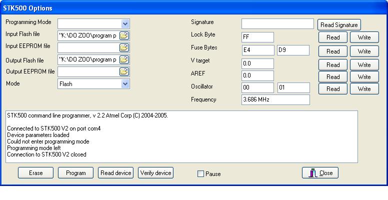

    Podróba:) ok działa ale ustawiłem tak jak na obrazku - wgrałem tylko fuse bits.
    https://obrazki.elektroda.pl/42_1224543713.jpg
    i zablokowało mi sie wszystko tzn. nie widzi procesora ani stk500 ani ponyprog.
    Jeśli ustawie w ponyprog fusebits to jest ok nic sie nie blokuje:) program moge wgrać wtedy stk500 i działa ale przekładanie jest denerwujące:)
    A z ponyproga trzeba załadować plik po kompilacji co też utrudnia:)

    Fuse bity ustawiaj w AVR Studio i to z założoną drugą zworką(mniejsza prędkość). Procek do kosza albo programator HV.
