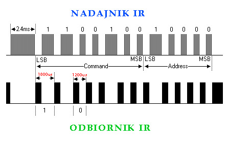

    poniżej jak coś przypomnę jak wygląda przebieg Sony IR aby lepiej było to przeanalizować:
    [AVR][C] - dekoder IR Sony - wyjaśnienie
    jak widać przerwanie jest wywoływane za każdym razem gdy następuje zbocze wzrastające sygnału. Na początku jest obliczana długość trwania każdego impulsu (zera bądź jedynki), impulsy jak widać składają się zawsze z 2 części. i tak
    JEDYNKA to: 600us + 1200us co daje nam 1800us
    ZERO to: 600us + 600us co daje nam 1200us
    gdy impuls trwa dłużej to resetowane są wartości licznika odebranych bitów itp.
    dla mnie główny problem jest taki:
    ponieważ sposób obliczania dł.impulsu jest tak jak podałem wyżej to nie rozumiem jak to się zachowuje gdy np:
    1. wystąpiło przerwanie
    2. wartość ICR1 = 1200us
    3. wartość LastCapture = 1800us
    więc PulseWidth = 1200 - 1800 co nam da chyba ;) 64936 więc poniższy warunek za każdym razem powinien być spełniony
    if (PulseWidth > 1984)
        IrPulseCount = 0;
        IrData = 0;
    i ciągle powinien następować reset - a tak się nie dzieje - więc zastanawiam się co naknociłem w moim powyższym wywodzie i jak to naprawdę działa:
      PulseWidth = ICR1 - LastCapture;
      LastCapture = ICR1;
    tylko to nie daje mi spać bo cała reszta jest dla mnie jasna.
    (z góry dziękuję za pomoc w rozwikładniu mojej zagadki)

    Ale wartość ICR1 nie równa się 1200us (czy 1800us, czy cokolwiek), tylko wartości licznika czasu zatrzaśniętej w momencie zbocza (a licznik liczy w kółko, od 0 do 65535 i dalej znów od 0). Dopiero różnica bieżącej wartości ICP i poprzedniej (dla poprzedniego zbocza) daje ten czas 1200/1800us pomiędzy zboczami.

    co powoduje, że każde zwiększenie wartości licznika o 1 odbywa się dokładnie co 1us i w związku z tym liczba jaka jest aktualnie w Timerze1 oraz ta zatrzaśnięta w ICR1 odzwierciedla od razu ile mikrosekund upłynęło od wystąpienia zbocza narastającego. (tzn odległości pomiędzy zboczami oblicza się już wg właśnie wartości ICR1, który zawiera jakby jednostki - mikrosekundy)
    ale i tak bardzo ci dziękuję bo naprowadziłeś mnie na trop, chyba, bo ja jakoś nie wiem dlaczego założyłem sobie , że gdy występuje zbocze narastające to wartość licznika Timer1 przepisywana jest do ICR1 a sam Timer1 jest zerowany. Ale przecież w tym wzykłym trybie pracy licznika Timer1 nie następuje żadne porównanie i Timer1 jak mówisz cały czas biegnie od 0 do 65535 odmierzając jakby 65535us
    przez co staje się zrozumiałe, że aby obliczyć odcinki tego odmierzanego czasu PulseWidth to trzeba wykonać takie działanie ;)
