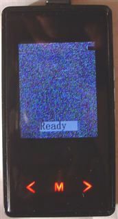

    Ostatnio trafił mi się w/w mp3, ale ma ona problem z uruchomieniem. Na początku jak zacząłem w ogóle na niej działać, jeszcze się komunikowała z komputerem ale zrobiłem mały karygodny błąd , użyłem MP Tool przez zgraniem "backup" firmware, który na nim był.
    Wygląda tak (przed zabawą MP Tool, bo teraz już jest czarny ekran i ma problemy z komunikacją PC <=> MP3).
    Komunikuje się tylko w trybie "Boot Mode" , trzeba trzymać wciśnięte klawisze plus i minus (+ i - razem) i podłączyć kabel USB i puszczamy klawisze. Pojawi się nowe urządzenie Ali USB 2.0 Boot Loader, zainstaluje się sam, jednak dysk będzie widoczny o pojemności 0MB (zero MB).

    Thanks for what? This PM.bin I decompiled on Firmware Hammer and to check in pmex, and this no work with my player.
    This (decompiled) PM.bin no fit, no work on Watson MP 3184-5.

    Powyższy zrzut pamięci PM.bin po dekompilacji za pomocą Firmware Hammer, oraz dla sprawdzenia również w pmex, następnie kompresji do .cab ... i nie działa z moim playerem.
    Niby pokazuje się jako "dysk przenośny", przyciski się podświetlają, ale wyświetlacz dalej pozostaje ciemny.
