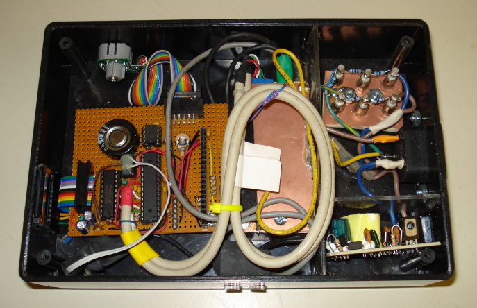

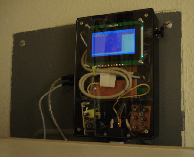

    Dzisiaj zapoznacie się projektem pozwalającym na monitorowanie i rejestrowanie zużycia prądu w domu. Urządzenie sprawdza aktualne zużycie energii i zapisuje je na karcie SD. Cały układ oparty jest na mikrokontrolerze AVR Atmega168, który ma za zadanie obliczać przede wszystkim aktualną moc według wzoru P=U*I. Napięcie i prąd są próbkowane z częstotliwością 9615 Hz. Więcej opisu tego projektu znajdziecie na stronie źródłowej wraz ze schematami i źródłem do mikrokontrolera. Poniżej zamieszczam jeszcze parę zdjęć gotowego urządzenia.
    Monitorowanie zużycia energii w domu
    Monitorowanie zużycia energii w domuMonitorowanie zużycia energii w domu
    Źródło http://modzer0.cs.uaf.edu/~dan/powermeter/

    Świetna sprawa jeśli chce ktoś zaoszczędzić na prądzie!!! Ciekawy jestem jaki jest kosztorys budowy takiego cacka. Napewno rozważe budowe takiego monitorka.Tylko czy on potrafi rysowac taki wykres w czasie rzeczywistym na tym LCD-ku??

    przy prądzie zmiennym w powyższym wzorze brakuje cos fi , choć przy tak szybkim próbkowaniu może nie jest potrzebne ? jeśli tak to jaką moc zmierzymy ?

    To urządzenie mierzy moc pozorną (bierną) a jeśli chcemy wiedzieć ile dom / mieszkanie zużywa energii musimy mierzyć moc czynną, a tej z kolei nie da się określić (dla prądu zmiennego) wzorem P=U*I, niezbędna nam jest wartość cos fi.
  • #8 5677231
    owurac
    Mylisz się CMS. Moc pozorna to nie (bierna). A to urządzenie mierzy chwilowe wartości prądu i napięcia, dla których nie mam mowy o cos fi, tak jak dla wartości skutecznych. Moc czynna to średnia za okres mocy chwilowej (pierwszy wzór http://pl.wikipedia.org/wiki/Moc_czynna) i bardzo prosto ja w tym przypadku policzyć. BTW Na podobnej zasadzie działa elektroniczny licznik energii.
