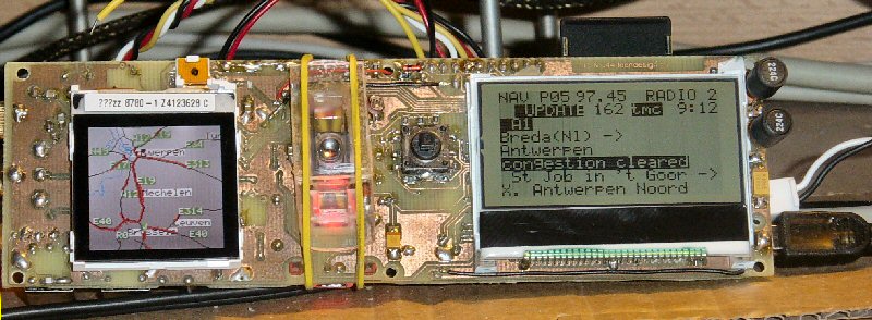

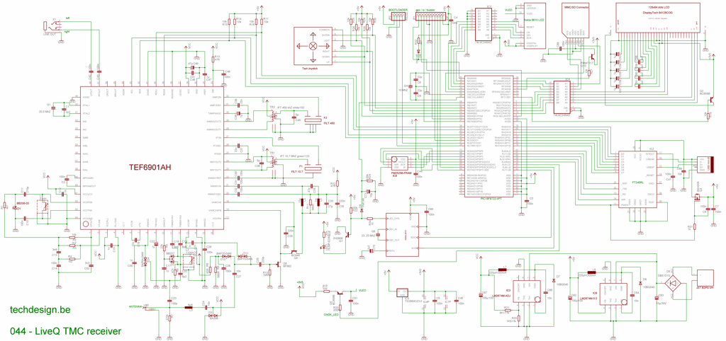

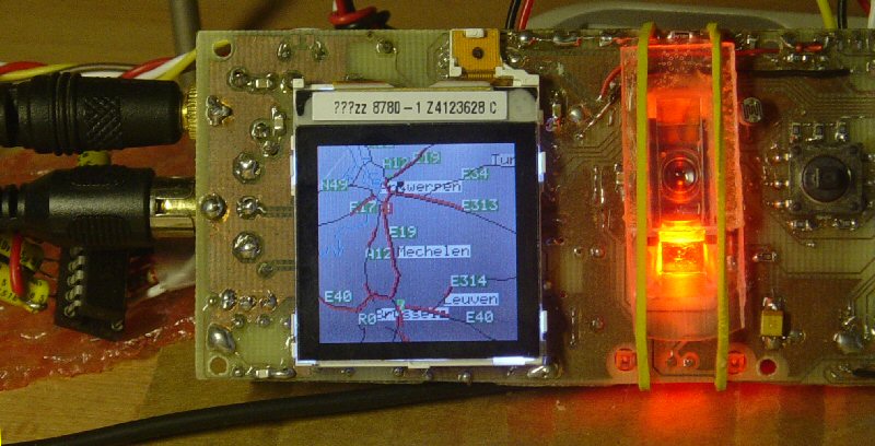

    Oto projekt, na który warto zwrócić uwagę. Wykorzystuje on TMC (Traffic Message Channel), czyli aplikację, która za pomocą komunikacji radiowej wysyła dane na temat korków samochodowych w czasie rzeczywistym. Samo urządzenie również wygląda imponująco. Do jego budowy wykorzystano wyświetlacz od Nokii 6610, na którym wyświetlana jest mapa, zwykły wyświetlacz LCD z informacjami i interfac'em. Do nawigacji po menu i mapie służą joystick i touchpad zrobiony z myszki optycznej. Poniżej zamieszczam zdjęcia i schemat urzadzenia.
