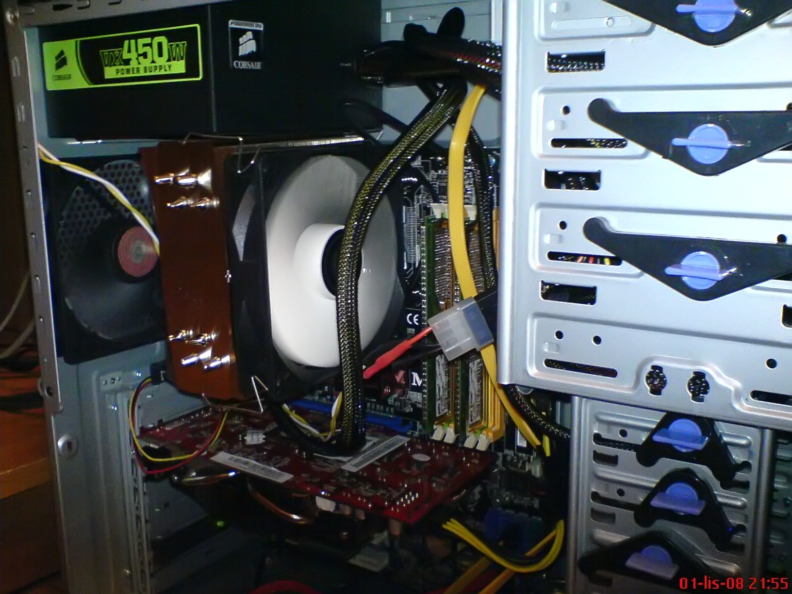

    Mirkomartin
    Płyta główna: MSI P45 Neo3-FR
    Procesor: E5200
    Chłodzenie: Thermalright Ultra 120A + Acutake Pro 120 PWM
    Obudowa: CoolerMaster Elite-331
    Chłodzenie jak sie okazało weszło na styk jeśli chodzi o szerokość (bok obudowy styka sie z radiatorem). Gorzej było z wysokością, trzeba było ponieść zasilacz do góry, a i tak ledwo radiator wszedł pod zasilacz i teraz zasilacz opiera sie lekko na radiatorze.
    Thermalright Ultra 120A + CM Elite 331?
    Czy temperatury są odpowiednie (bez o/c)?
    IDLE/Stress:
    bios: cpu 27*C/34*C
    Speedfan: cpu 24*C/34*C
    core0 42*C/50*C
    core1 42*C/50*C
    CpuCool: cpu 23*C/34*C
    Everest: core0 42*C/50*C
    core1 42*C/50*C
    Użyłem pasty dodanej do radiatora thermalright ultra 120A.
