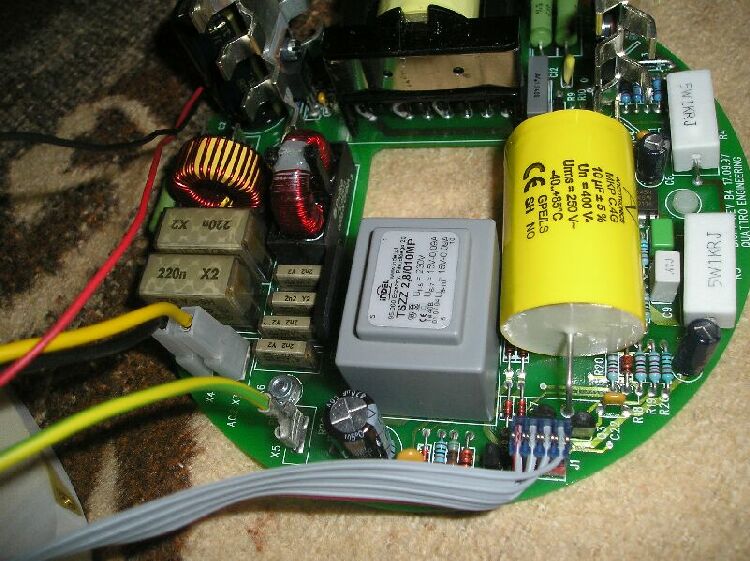

    Witam, potrzebuję schematu dużej lampy Bioptron2. Synek miał zamiar się naświetlać, włożył wtyczkę do sieci ( żadnych przycisków nie włączał)i poszedł sobie z koleżkami.W nocy usłyszałem tylko trzask dochodzący z lampy, czuć było z niej lekką spalenizną.W środku na płycie głównej jeden element- duża szara kostka (2,5cmX3cm) była gorąca,nie wiem co to jest, dane spisane z niej to:
    Intronic AG
    Prim:230V50/60Hz(1-5)
    Sek1:15V93mA(6-7)
    Sek2:15V93mA(9-10)
    Leistung:2.8VA ta 40" C/E
    Proszę o pomoc jak sie za to zabrać, lampa na dodatek nie jest moja, pożyczyłem od znajomej bo kręgosłup juz mi wysiada.Pozdrawiam

    Ten element to transformator z 230V na 2*15V. Wygląda mniej-więcej tak:
    Uszkodzony Bioptron2 - schemat potrzebny
    On ma prawo być nawet dość mocno ciepły po długotrwałej pracy i raczej rzadko ulega uszkodzeniu, chyba, że wystąpi jakieś naprawdę poważne przepięcie po stronie sieci 230V, lub długotrwałe zwarcie po stronie zasilanego urządzenia.
    Trudno podpowiedzieć coś sensownego odnośnie naprawy opierając się na tak lakonicznym opisie problemu. Samego urządzenia nie znam, więc mogę tylko podać jakieś ogólniki, bo schemat będzie z pewnością bardzo trudno znaleźć...
    Ewentualne bezpieczniki już zapewne sprawdziłeś, więc - jeśli nie ma innych widocznych uszkodzeń - pozostaje wziąć miernik do ręki, pomierzyć napięcia, poszukać ewentualnych zwarć, czy przerw w obwodzie...
    Może jakieś zdjęcia "wnętrzności", i/lub bardziej dokładny opis?

    Wielkie dzięki,( identyczny jak na foto)uzwojenie pierwotne poszło, myślę że z powodu przegrzania,( transformatorek był pod napięciem ponad 6 godz bez chłodzenia), doradźcie proszę gdzie mogę dostać taki transformatorek.Dzwoniłem po serwisach, wymiana tylko u nich .

    Witam , wymieniłem trafo, ( bylismy z żoną już pewni że zadziala)a tu lipa,podejrzewam że padł scalak UC3845N.jak go sprawdzić( generalnie to zbyt wiele elementów nie ma na tej płycie).Jakby ktoś byl z Tychów lub okolicy to podjadę....Proszę o sugestie..Pozdr.

    Skoro w układzie siedzi UC3845N, to mamy do czynienia z przetwornicą impulsową (co zresztą widać również na zdjęciach). Naprawa przetwornic nie jest prosta i bywa, że nawet doświadczeni elektronicy mają kłopot z ich uruchomieniem, więc usilnie namawiał bym do skorzystania z usług jakiegoś pobliskiego serwisu RTV. Czasem jeden błąd podczas naprawy sieje dodatkowe spustoszenie w pozostałej elektronice.
    Z drugiej strony układ UC3845N jest dostępny i tani, więc można by zaryzykować jego wymianę, ale jednocześnie ze współpracującym z nim MOSFET'em (na trzech nogach na radiatorze), oraz pobliskimi kondensatorami elektrolitycznymi. Dodatkowo należałoby pomierzyć (i wymienić ewentualnie uszkodzone) wszystkie diody i rezystory w układzie przetwornicy.
    Decyzja należy do Ciebie, ale ja - jak napisałem - polecam serwis RTV. Do Tychów mam 160 kilometrów, więc osobiście nie pomogę...

    Ten transformator zasila logikę tego Timera; jeżeli się spalił to przeciążenie było na stronie wtórnej transformatora, rzadziej po stronie pierwotnej lub "sam z siebie".
    Ta cała przetwornica to zasilacz tego halogena - ten timer steruje tą przetwornicą i dlatego się nie włącza lampa.
    Powinny być na płycie bezpieczniki (nieraz SMD) ale ich ew. spalenie oraz spalenie całego transformator to poważna usterka - raczej strony logiki Timera.
    Z uwagi na napięcia DC 350V i galwaniczne połączenia z siecią oddaj do serwisu, który "wie o co chodzi"

    cenoley
