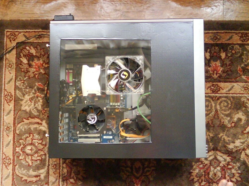

    Kupiłem na próbę dwa kawałki tej folii a'la Carbon - zobaczymy co z tego wyjdzie.

    I skończone xD
    Oklejenie obudowy PC
    Jutro wrzucę zdjęcie tej okleiny, bardzo ładnie się przykleja pod wpływem gorącego powietrza.

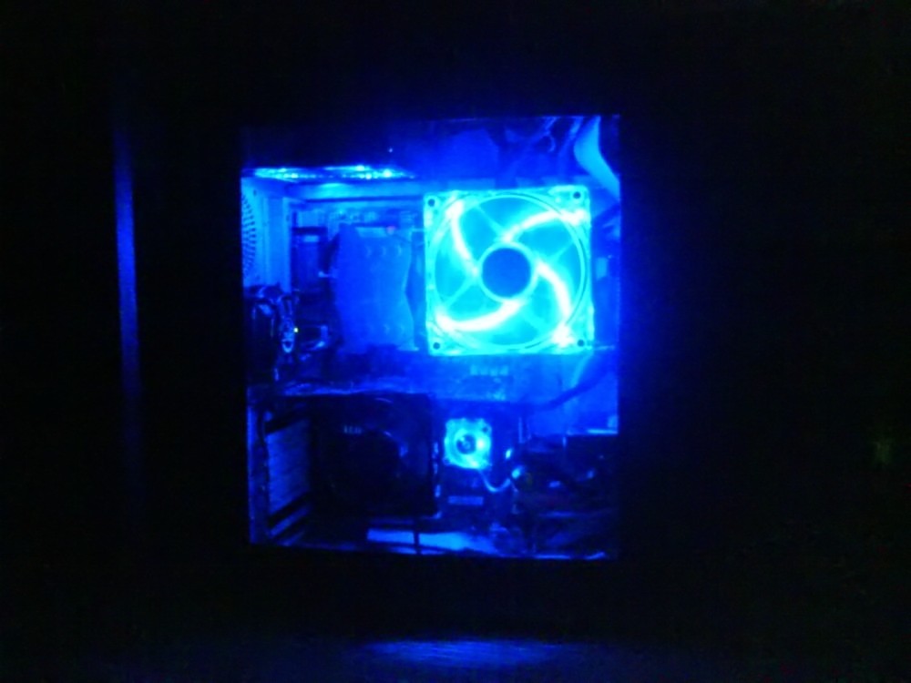

    Przepraszam Siwy_666 ale co tutaj fajnie wyszło?? podświetlenie?? na tym zdjęciu nie widać żadnej okleiny tylko oświetlenie i wentyl.
    ReaperX wrzuć zdjęcia w dzień albo albo oświetlonej obudowy bo tak to nic nie widać.

    ReaperX
    Przepraszam, wyleciało mi z głowy ;)
    Będę musiał jeszcze zrobić z czegoś ramkę wkoło, bo trochę widać te moje chirurgiczne cięcia wyrzynarką, heh

    Na tym zdjęciu widać nierówno wycięty otwór na okno, uszczelka (o kształcie U) może to trochę zamaskować (jak ją ładnie ułożysz tak by nie było widać nierówności na całości, bo z bliska to pewnie nie widać tego aż tak. Dolne cięcie widać, że schodzi najpierw niżej i wraca do poziomu jest takie "faliste", góra także jest nierówna, tzn z lewej do prawej się linia cięcia obniżyła.
    Na folii widać też pewne nierówności w górnej części obudowy, wygląda gdzieniegdzie jakby pęcherzyki powietrza się tam dostały.
    Jeżeli nie robiłeś tego wcześniej to całkiem nieźle wygląda, ale jak bywa na początku zbyt szybko się chce zobaczyć efekt końcowy.
    Trochę wolniej pracuj ale dokładniej, wyrysuj lepiej linie cięcia, jeżeli nie masz odpowiedniego osprzętu to ponawiercaj otwory wzdłuż linii cięcia i potem zeszlifuj nadmiary. Z tego co wyczytałem robiłeś to wyrzynarką, dobre efekty wychodzą jak się nią trochę popracuje albo popróbuje na czymś.
    Ja akurat miałem na czym ćwiczyć i początki nie były najlepsze.
    Górna część wycięcia wygląda tak jakbyś nie usunął zadziorów po cięciu i trochę okleina się podniosła.
    Czy odczyściłeś powierzchnie przed oklejeniem?

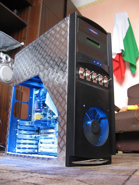

    No bardzo fajnie masster90.
    Czym wycinałeś okienko?? Ja już obkleiłem swoją tą uszczelką chromowaną U, ale zdolności plastycznych to ja raczej nie mam, hehe... Jutro wrzucę zdjęcie.
