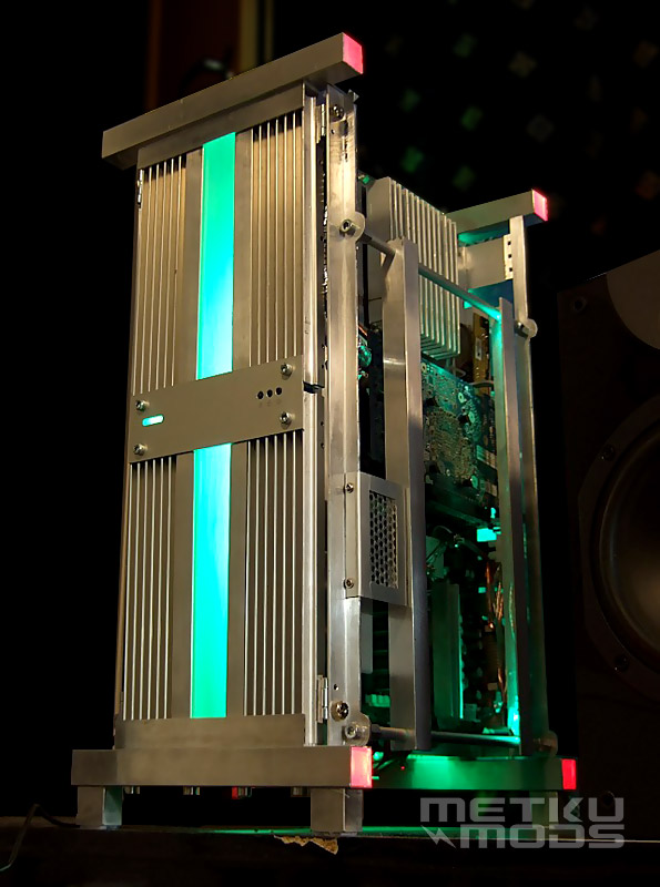

    Duża konkurencja wśród producentów komputerów PC spowodowała wprowadzenie oszczędności w produkowanych konstrukcjach. Jedną z nich to chłodzenie. Połączenie małego radiatora z szybkim wentylatorem to niestety duży hałas, który musimy znosić kilka godzin dziennie.

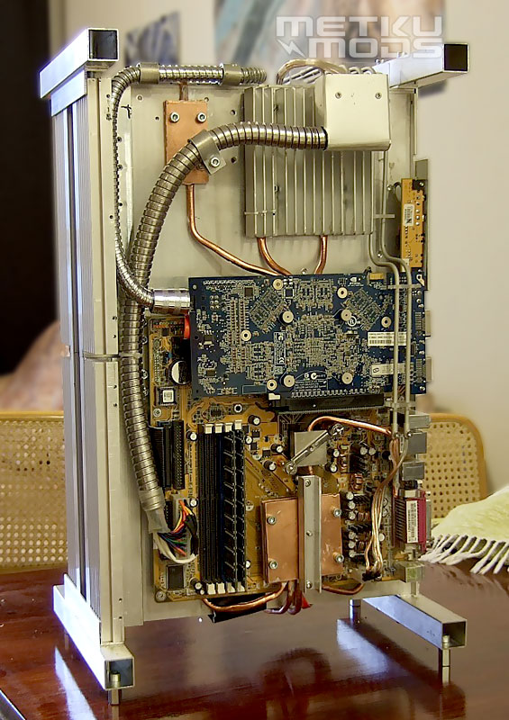

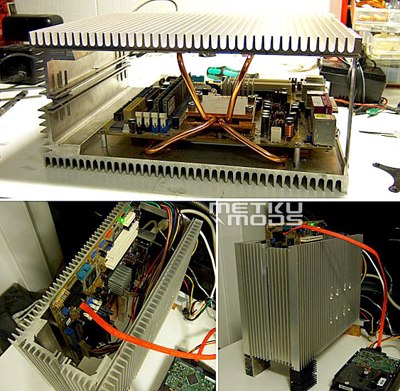

    Oto projekt całkowicie pasywnego chłodzenia popularnego Peceta. Wszystkie komponenty wydzielające dużo ciepła, przymocowane są za pomocą heatpipe'ów do obudowy komputera, która stanowi jeden wielki radiator. Dzięki swojej dużej powierzchni, radiator oddaje wystarczającą ilość ciepła do otoczenia bez potrzeby wymuszania obiegu powietrza. Pozostałe elementy ruchome jak np. dysk twardy został przymocowany na gumowych dystansach, aby zmniejszyć drgania konstrukcji. Więcej informacji na stronie źródłowej.
    Komputer PC bez wentylatorówKomputer PC bez wentylatorówKomputer PC bez wentylatorów
    Źródło: http://metku.net/index.html?path=mods/passive/index_eng

    Chyba największym problem przy takiej konstrukcji jest napełnianie w warunkach domowych rurek "heat pipe". Nie jestem w pełni przekonany do takiej otwartej konstrukcji ze względu na kurz. Po kilku tygodniach w normalnej obudowie zbiera się sporo kurzu. Fajnie gdyby wykonać to z radiatorów miedzianych polerowanych, ale samą płytę główną przykryć jakąś pleksi.

    Santanistik, trochę się z tobą nie zgodzę. Nawet w obudowie bez wentylatorów na gromadzi się kurz, a jest to spowodowane ruchami powietrza, ciepłe powietrze leci do góry a więc powstaje różnica ciśnień i musi wlecieć zimne.
    Na pewno ilość kurzu będzie o wiele mniejsza niż w obudowie z wymuszonym obiegiem.
    Ciągle mnie ciekawi czemu jeszcze nie ma tak bardzo popularnych obudów z filtrem "cząstek stałych", przecież taki filterek blokowałby w dużej mierze dostęp kurzu do obudowy.

    Szkoda miedzi :D najwyżej jako materiał na kluczowe przewodniki ciepła. No i miedź jest trochę ciężka i kosztowna. Myślę, że nie tędy droga.
    Widzę, że przy zasilaczu autor miał pewne problemy, a ostateczne rozwiązanie też nie wygląda najlepiej. Niestety należałoby przeprojektować cały zasilacz, używając nieco nadmiarowych elementów, żeby uzyskać wystarczający MTBF.
    Ogólną ideę (pasywnego chłodzenia) popieram, ale inaczej bym się do tego zabrał, nie jakieś rurki tylko np. odpowiednio dopasowane bloki/płaskowniki aluminiowe, żeby odprowadzić ciepło do krawędzi płyty a tam dopiero prostopadły radiator.

    Zajrzyj między płyty kaloryfera, kurzu tam nie wiele, nie znam dokładnej zasady działania filtra i którym mówisz, ale obawiam się, że utrudniałby konwekcję powietrza.
