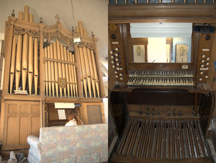

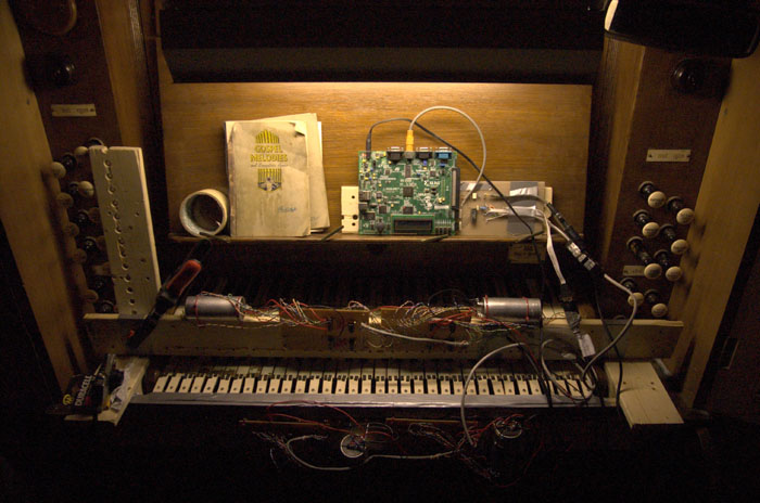

    Przedstawiam projektu sterowania organami, który powstał w Edinburgh'u. Urządzenie potrafi odgrywać dowolne utwory zapisane w MIDI. Elektronika stworzona do tych organ to właściwie nic skomplikowanego. Do przyciskania klawiszy instrumentu wykorzystano solenoidy. Jako sterownika użyto Xilinx Spartan-3E, który poprzez interfejs MIDI odbiera aktualny zapis nutowy, następnie za pomocą rejestrów szeregowych oraz driver'ów steruje cewkami umieszczonymi w klawiaturze. Poniżej zdjęcia oraz jeden z filmików prezentujących możliwości organ. Reszta dostępna na stronie źródłowej.

    Oprogramowania zapewne nie udostępni, a schemat blokowy zaprezentował.

    Stukają nie klawisze, a elektromagnesy. Gość jeśli się nie mylę korzysta z mechaniki od przekaźników, a blaszki (normalnie styki ) dotykają cały czas klawiszy, ewentyalnie jeśli, szczelina między rdzeniem elektromagnesu a kotwicą (chyba tak to sie nazywa) pozwoli można by tam wkleic cięki pasek gumy, 0,2 mm by tak nie stukało.

    Bez przesady. http://ucapps.de/midio128.html tu jest gotowy projekt, zamieniający MIDI na 128 wyjść cyfrowych.
    Softu na PC nie potrzeba, wystarczy tylko powiedzieć nawet Windows Media Playerowi by wysyłał dane nie na syntezator MIDI, tylko jakiś zewnętrzny port.
