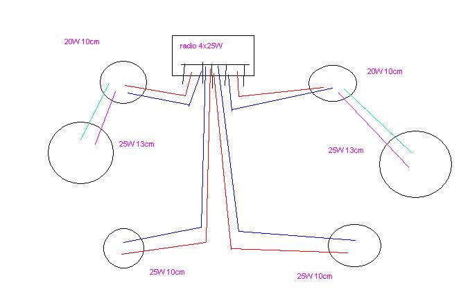

    mam radio pioneer deh-1800 4x25W i takie głośniki
    2x 25W 10cm 2x 25W 13cm i 2x 20W 10cm
    chciałem dać te 20W 10cm na podszybie na tym samym kablu co te 25W 13cm(kabel z radia idzie najpierw na podszybie i z tamtąd do drzwi) natomiast na tylnich kanałach chciałem dac te 25W 10cm
    Dołączam rysunek
    6 głośników pod radio 4x25W jak to zrobić
    Moje pytanie czy bedzie to dobrze od strony technicznej????

    nie do końca dobrze.
    trzeba pamiętać o tym że jeśli już łączymy głośniki równolegle
    to najlepiej jest łaczyć głośniki dokładnie tego samego typu, pamiętać też należy
    że tak połaczone głosniki będą miały impedancję 2ohm.
    a co za tym idzie, końcówka w radiu musi mieć odpowiednią wydajnosć prądową.
    najczesciej nie ma z tym problemu lecz na początku nie graj za głosno i
    badaj czy radyjo za bardzo się nie grzeje.
    najlepszym jednak rozwiązaniem byłoby dorobienie sobie prostego wzmacniacza 2x20w.
