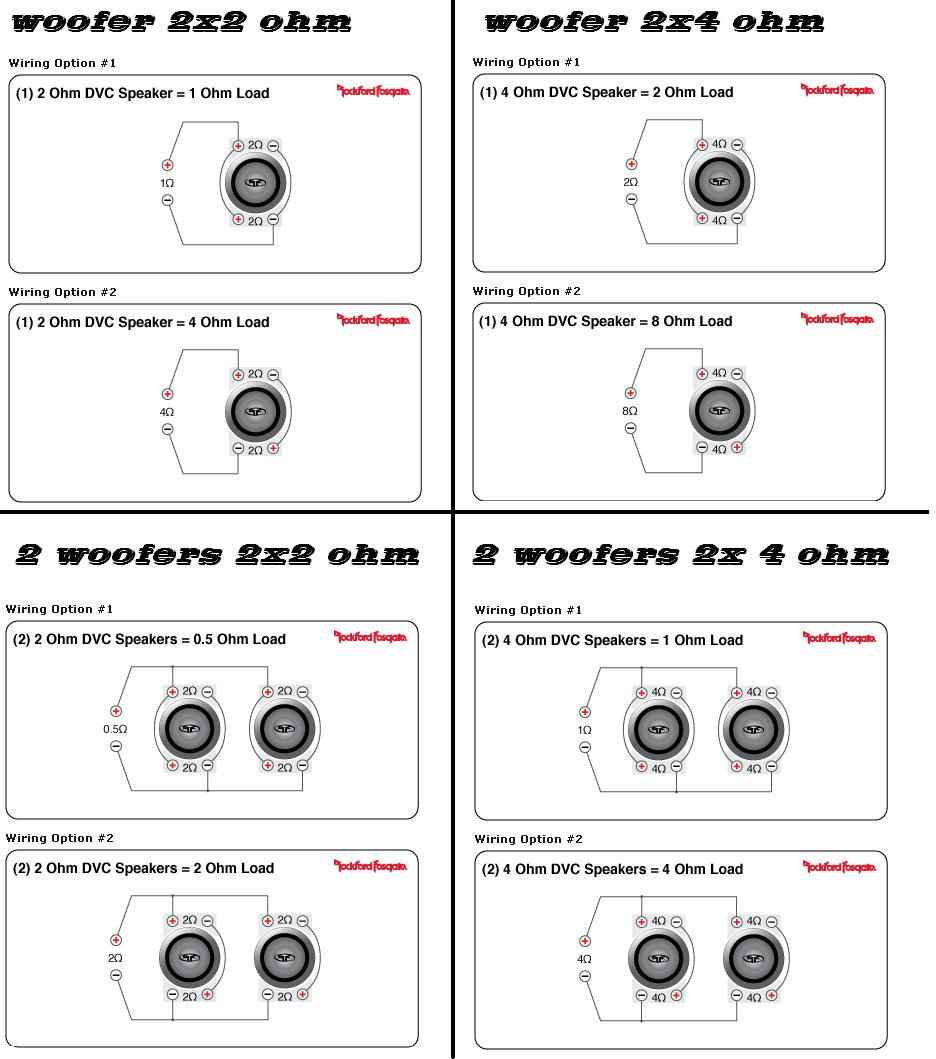

    witam,jakis czas temu zakupilem orginalna skrzynie z dwoma subami Alpiny,nie mialem wtedy zadnego pojecia co kupuje,tyle tylko,ze wiedzialem iz alpine to w miare dobry sprzet,prawde mowiac moja wiedza na temat car audio od tamtego czasu wiele sie nie powiekszyla,potem zakupilem wzmacniacz ktory mial te suby napedzac,tez alpine MRD500,ale po podlaczeniu sie okazalo,ze nie daje rady by uciagnac oba suby:|gdyz po podkreceniu volume poprostu sie wylaczal!
    sa to:
    sub SWR-1222D 12 Type-R Series Subwoofer (orginalna skrzynia z dwoma takimi subami)
    wzmacniacz monoblok Alpine mrd500
    Mam pytanie a wlasciwie kilka:
    -co sadzicie o tym sprzecie?
    -czy wzmak ktory posiadam nadaje sie zeby napedzac powiedzmy jeden
    subwoofer?czy wogole nie trafilem z doborem!
    -jakiej klasy tak naprawde jest to co posiadam?
    -czy warto dokupic jeszcze jeden taki wzmacniacz do drugiego suba?
    Prosze o fachowe opinie:D

    Te suby ile mają ohm? po 4 czy po 1?

    2d wiec chyba mamy do czynienia z 4 cewkami po 2 ohm... tak więc trzeba by to odpowiednio podłączyć, żeby sie wzmak nie wyłączał.

    stabilny do 2 Ω i 1kW RMS. już by zagrało. A głośnik ma możliwości.
  • #8 5673127
    mskojon
    Ten alpine jest stabilny do 2Ω więc nie powinno być problemow z wylaczaniem jesli glosniki spiete sa w sumie w 2Ω

    musi mieć do nich min. 1kW-2Ω do prawidłowej pracy głośników i to jest pewne.

    Do jednego suba sie nada tylko sub musisz spiąć w 2om.
