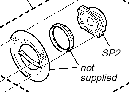

    Posiadam nieużywane kolumny Sony (od miniwieży). Chciałem ich używać zamiast kolumn Tonsil, które jak dla mnie mają za dużo basów. Podłączyłem kolumny Sony, ale okazało się, że z kolei bardzo kiepsko odtwarzają wysokie tony. Pomyślałem o wymianie kopułek, chociażby na Tonsil, bo te które są w moich kolumnach (GDWK 9/80) chodzą dużo lepiej. Problem w tym, że te tonsilowskie wszystkie są dużo większe i to by głupio wyglądało. W zwiazku z tym mam pytanie: jakie byście polecali dobre kopułki o średnicy przedniego panelu do 70 mm, albo pasujące do istniejącego panelu (poniżej rysunek)? istniejąca kopułka ma rozstaw narożnych otworów 28 mm.

    Głośnika nie wsadza się na podstawie otworów montażowych czy szerokości, musisz wiedzieć jak działa tam zwrotnica na jakim paśmie jest odcięty głośnik i nie zawsze w tych sony zagra tak samo jak tam w tych tonsilach, dziwne że tonsile miały za dużo basu ogólnie one cierpią na zbyt płytki bas ale cóż gusta są różne.

    Witam dziękuję wszystkim za odpowiedzi, no więc moje kolumny Tonsil to ZG30C114 i naprawdę mają za dużo basów (przynajmniej jak dla mnie), może to jest kwestia amplitunera. Nie mam korektora, a skręcenie regulatora niskich tonów na minimum nie pomaga. Jeśli chodzi o głośnik GDWK 7/50, to nie zmieści się, ponieważ jest kwadratowy, mam ewentualnie upatrzone GDWK 8/10 i 8/50, ale tak jak pisałem one będą właściwie na styk z niskotonowym:
    Zmiana kopułek Sony na lepsze tej samej wielkości - możliwa?
    Tak więc przydałby się jakiś głośnik o zbliżonych wymiarach, niekoniecznie Tonsil. Jeśli chodzi o zwrotnicę to jestem tego świadomy, ale mogę zaryzykować. Tylko nie wiem, jak to by wygłądało z kosztami, kopułki Tonsil kosztują 30-40 zł, a moja kopułka Sony 30 $, przy większych kosztach sprawa przestałaby być opłacalna.
