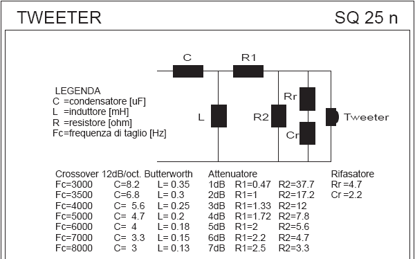

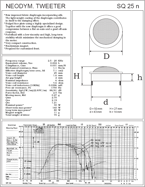

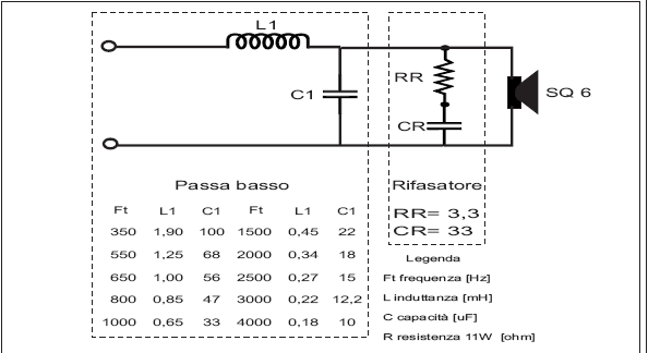

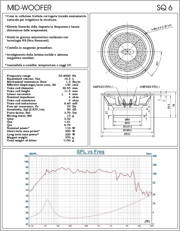

    Mam taki problem, ponieważ chciałem zrobić zwrotnice od postaw do głośników TEC SQ6k... w oryginalnych zwrotnicach czestotliwosc podzialu to niby 3khz przy 12db/okt. jednak po obejzeniu ich dokładnie doszedłem do wniosku, że niestety mój egzemplarz jest chyba inny i producent troszkę zaoszczędził...
    Jaka by była najlepsza częstotliwość podziału dla wysokotonowca i dla srednio-niskotonowca ? czy dla obu powinno się dobierać taką samą ? Pozdrawiam.
    Poniżej umieszczam dane tweetera i midbasu oraz zdjęcie oryginalnej zwrotnicy:

    -=Kenzoo=-
    Jeżeli chodzi o pomiary i robienie zwrotnic przez fachowców to niestety uważam iż mój system jest zbyt budżetowy, a samochód mało doskonały aby inwestować aż w takie rozwiązania... Chciałbym sam się nad tym pobawić póki mnie jeszcze to cieszy. Chciałem tylko się dowiedzieć czegoś na temat podziału przy tworzeniu zwrotnicy bo zarowno tweeter i woofer maja zbliżoną skuteczność.. różni się zaledwie o 1db więc myślałem czy nie będzie najodpowiedniejsze dobranie podziału 12db/okt w obu torach... Mam wszystkie niezbędne informacje oprócz własnie tej w katalogu producenta i chciałbym sam to zrobić aczkolwiek jakbym miał popełnić wielki błąd bo na mniejsze i dodatkowe korekty jestem przygotowany to jednak prosiłbym kogoś żeby się wypowiedział...
