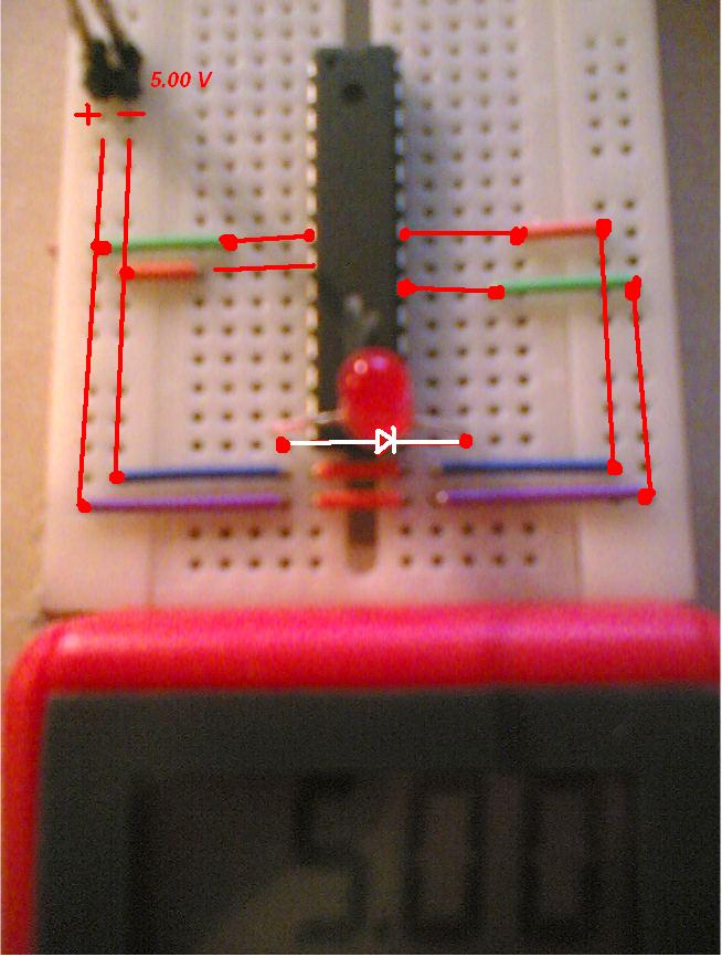

w pierwszej linii konfigurujesz piny Portb.0 i Portb.1 jako wyjścia
w drugiej linijce ustawiasz stan wysoki na Portb.0 oraz stan niski na Portb.1
potem pętla nieskończona
a w wyniku "programu" powinna się zapalić dioda LED. Skoro się nie świeci to:
1. sprawdź czy ta dioda LED jeszcze działa??? bo może już nie
2. sprawdź miernikiem jednak czy np wejscie +5V u ciebie ma fizyczny kontakt z nóżkami VCC oraz czy masa ma kontakt z nóżkami GND procesora. (u mnie czasem na takich płytakch coś się w środku na tych szynach zasilania potrafi rozłączyć i muszę robić dodatkowe zworki. Teraz już wiem , że taki problem bywa z tymi płytkami ale zanim znalazłem co było nieraz przyczyną, działania lub nie moich różnych układów na nich to dostałem już parę siwych włosów
- teraz to podstawa, że jak tylko coś nie działa to od razu przedzwaniam czy zasilanie dochodzi wszędzie prawidłowo)
.... poza tym czemu używasz PonyProg ???? skoro możesz zaprogramować procka bezpośrednio z Bascoma? hmmm??? może jakiś zły plik Hex bierzesz po kompilacji?
