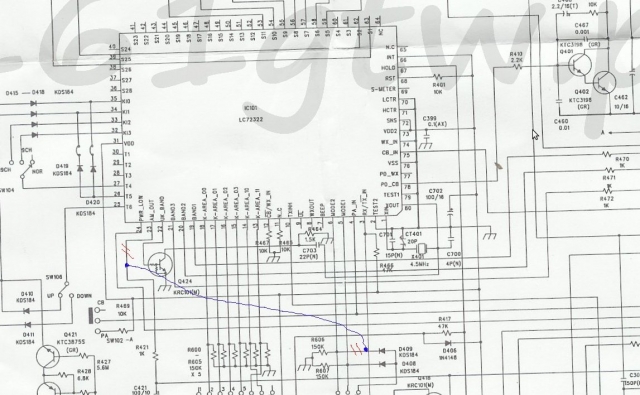

    Jak w prosty sposób przestroić ten okaz, żeby sobie można było pogadać. Nie musi zostać osiągnięte całe pasmo - najważniejszy jest oczywiście kanał 19 - tylko czy uda sie go precyzyjnie ustalić? Nie mam żadnego miernika częstotliwości, czytałem o rozwiązaniach tego problemu ale w przypadkach innych radyjek - więc.. kondensator o odpowiedniej pojemności lub ceweczka. Może podpowiecie mi coś na temat wartości tych elementów w tym przypadku, może ktoś już przestrajał to CB, albo jest jeszcze jakieś inne rozwiązanie? Z góry dziękuję za wszelką pomoc.

    Przestrojenie to na razie sobie odpuść, najpierw trzeba je odblokować w AM a to nie będzie łatwe

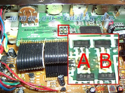

    The jumpers shown in the figure are both soldered original condition. The right solder pads (from the front view) is opened, the remains left untouched in the modification. In our illustration, the solder bridge open A and B will be closed (by the PL image was photographed connection basis).
    Cobra GR 25 LTD ST z Niemiec - przestrojenie
    This gives you a frequency range of 25,615 - 30,105 MHz - 10kHz grid 27.60125 - 28.39125 MHz - 100kHz raster + 41-80 and FM 4-15 AM, with the first two bands in FM and AM use.

    Posiadam Cobrę GR 25 LTD ST posiada 40 kanałów w AM oraz moc 4 waty
    z tego co widzę we wnętrzu to nie ma dużo roboty aby ją odblokować :D

    Czyli może ktoś potwierdzi moje przypuszczenia ?
    Lutownica w rękę i robimy mostek pomiędzy punktami AiB i chodzi w odpowiednich częstotliwościach. Bo przecież AM to radio posiada.
