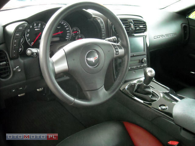

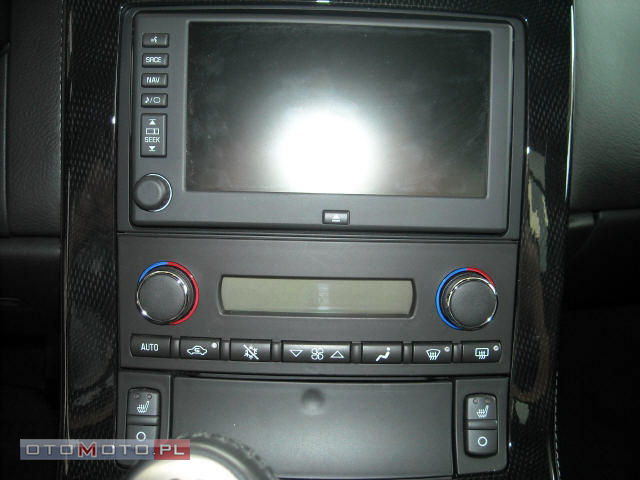

    Autko i system nagłaśniający jak w temacie.
    Auto sprowadziłem z USA, na czas transportu odłączony został akumulator, problem polega na tym iż nic nie słychać w głośnikach.
    Radio normalnie się włącza , odczytuje płyty i wyszukuje stacje, w menu nigdzie nie doszukałem się żadnej opcji mute ani nic podobnego, kręcąc pokrętłem w lewym dolnym rogu radia nie pojawia nie nigdzie na wyświetlaczu napis Vol ani Volume, podejrzewam , że radio się zablokowało lub coś podobnego .
    Rok produkcji auta 2007 , dla ułatwienia dołączam zdjęcia radia.
    Właściciel ze stanów twierdzi że wszystko było ok, auto nie jet po wypadku , było sprowadzone w całości.
    System BOSSE w aucie Corvette Z06
    Proszę o pomoc, jakieś sugestie.
  • #2 5668834
    zecomeia
    masz reset przy radiu gdzieś ?
    znajdz wzmacniacz i sprawdź miernikiem czy napięcie dochodzi.
  • #3 5671084
    PLEXI
    Poziom 24  
    Rozumiem , że wzmacniacz jest gdzieś w bagażniku tak? tak jak np. w audi gdzie też jest montowany system bosse, w menu radia nigdzie opcji reset nie widzę.
    Czyli dźwięk z radia na wszystkie głośniki wychodzi ze wzmacniacza?
    Pozdrawiam i dziękuję za zainteresowanie :)
  • #4 5674845
    gugus89
    A sterowanie z kierownicy działa? o ile masz tam volume...
  • #5 5674940
    zecomeia
    tak w tym systemie dzwięk wychodzi z wzmacniacza , więc najpierw w nim bym szukał błędu. no chyba że w radio coś się poprzestawiało , zobacz czy przez przypadek nie masz mute włączone.
  • #6 5676087
    PLEXI
    Poziom 24  
    Koledzy , ale ja nigdzie na radiu , ani w menu nie widze klawisza mute.w kierownicy są jakieś przyciski , ale nie reagują , zaznaczam jeszcze raz - napis Volume wogóle nie ukazuje się na wyświetlaczu
  • #7 5677292
    zecomeia
    hmmm, kręcisz gałką i nic się nie pokazuje tak ?? a przytrzymaj ją dłużej, zobacz co będzie. i jeszcze masz przycisk z nutką to wejdź w niego i zobacz co się wyświetli ??
  • #8 5680270
    PLEXI
    Poziom 24  
    przytrzymyjąc dłużej radio się wyłączy , lub włączy, przycisk z nutką to wejście do audio menu, można regulować siłą głosu miedzy tyłem a przodem , lub między lewą a prawą stroną, można wybrać equalizer któreś z kilku ustawień fabrycznych, lub przejść w tryb ręczny i osobno regulować średnie wysokie i niskie tony.
    Wiem , że w niekturych radiach po kliknięciu na przycisk włączający załącza się funkcja mute- tak jest w niektórych radiach opla , ale tu akurat napisu mute nigdzie nie ma , nie ma nigdzie symbolu głośniczka przekreślonego ani nic podobnego :(
  • #9 9143642
    PLEXI
    Poziom 24  
    Temat został rozwiązany.
    Właściciel przez przypadek podłączył odwrotnie bieguny akumulatora, co spowodowało zadziałanie diody zabezpieczającej w układzie zasilania wewnątrz wzmacniacza , dioda zadziałała jak zwora i wypaliły się ścieżki na płycie wzmacniacza odpowiedzialne za jego zasilanie.
    Po naprawieniu ścieżek i wymianie diody prostowniczej wzmacniacz ruszył.
