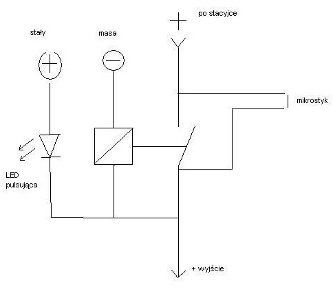

    Witam serdecznie
    Mam pytanie czy istnieje przekaźnik ktory ma podawane przez caly czas zasilanie 12V, gdy pod sie na CHWILKE sygnal np. masa to nastepuje przezucenie stykow przekaznika (zatrzask) do momentu sciagniecia zasilania z tego przekaznika.
  • #3 5670317
    pkhenr
    Poziom 32  
