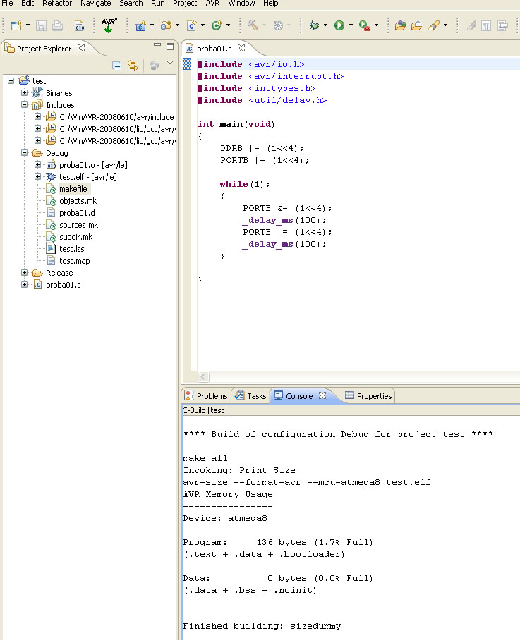

    dorwałem taki fajny link
    http://winavr.scienceprog.com/other-valuable-...using-eclipse-as-ide-for-winavr-compiler.html
    na dole strony są ładnie linki dzięki którym można zainstalować sobie środowisko eclipse oraz plugin do pisania programów dla AVR z użyciem GCC.
    ładnie już mi się udało prawie wszystko uruchomić, tzn stworzyć jakiś przykładowy projekt, tylko z kompilacją mam problem. Tzn kompiluje się wszystko tylko nie powstaje plik HEX, po drodze gdzieś w gąszczu milionów opcji (trochę tego za wiele jak dla mnie na początek w eclipse) pojawia się jakiś parametr "dummysize" coś czuję że związane to jest z tym, że źle zdefiniowałem jakiś Target - chociaż nie wiem z "czym się je" ten target. Z prawej strony w okienku coś tam stworzyłem ale poddaję się - nie mogę ruszyć dalej. Widać jak mówiłem , że jakaś kompilacja się odbywa, tylko HEX nie powstaje, a na końcu z opcji wynika że jeszcze można ładnie avrdude odpalić i zaprogramować procka wprost z eclipse.
    Zdefiniowałem też oczywiście że procek ATmega8 oraz częstotliwość 8MHz
    Działam oczywiście pod windą XP.

  • #3 5670633
    mirekk36
    Posty: 9195
    Pomógł: 964
    Ocena: 2289
    no tak , plik makefile jest automatycznie tworzony i nawet w jego nagłówku jest info aby go nie edytować, wszystko trzeba dobrze w okienkach poustawiać i nie wiem gdzie?

    a jak nacisnę CTRL-B czyli BUILD to proszę coś się kompiluje:

  • #4 5670665
    Freddie Chopin
    Specjalista - Mikrokontrolery
    Posty: 13336
    Pomógł: 1712
    Ocena: 870
    no tak, ale w konsoli powinny sie wyswietlac wg mnie jeszcze wywolania kompilatora, czyli:
    avr-gcc -Wl,-Map,test.map -mmcu=atmega8 -o"test.elf" $(OBJS) $(USER_OBJS) $(LIBS)
    tak przynajmniej jest dla ARMow, ale to tez gcc...
    anyłej wychodzi na to, ze jednak ci sie kompiluje, tyle ze masz wybrany inny format pliku wynikowego. elf to tez jest plik wykonywalny - efekt kompilacji. cos masz pokrecone w opcjach kompilacji.

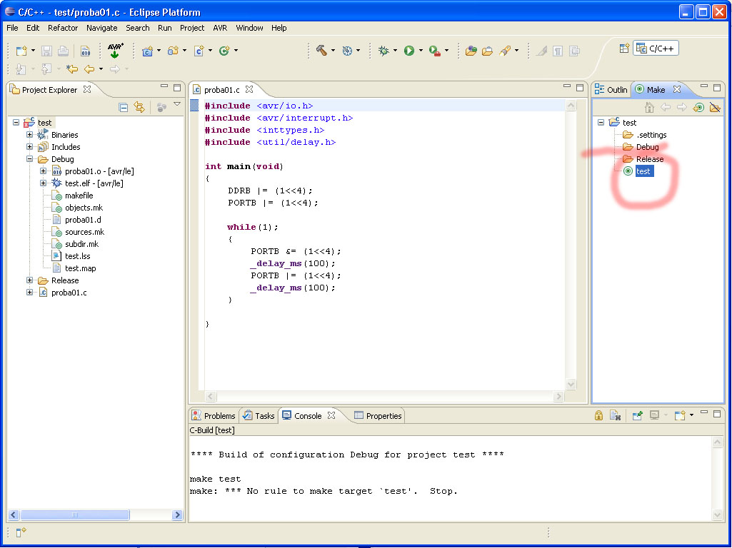

  • #5 5670712
    mirekk36
    Posty: 9195
    Pomógł: 964
    Ocena: 2289
    no też mi się tak wydaje, tylko może ktoś mi podpowie co się ustawia tym okienkiem z prawej ??? tym w którym zaznaczyłem na czerwono ten test???
    bo po kolei zrobiłem narazie tak:
    1. kreatorem utworzyłem projekt o nazwie test
    2. w kreatorze po drodze gdzieś zapytanie było tylko o procek i częstotliwość
    3. w nim utworzyłem sourcefile proba01.c
    i to wszystko co sam kombinowałem - a tak coś czuję przez skórę, że właśnie z tym targetem coś jest nie tak i nie wiem jak to poustawiać bo jak się da "Add Make Target" to pojawia się okienko i co w nim sie w zasadzie ustawia bo nie mogę załapać?
    czy może jeszcze gdzie indziej się wchodzi w jakieś ustawienia tego makefile ??
    #6 5670738
    Freddie Chopin
    Posty: 13336
    Pomógł: 1712
    Ocena: 870
    moja hipoteza jest ogolnie taka, ze musisz tam wybrac (jesli sie da) opcje release, bo na razie kompilujesz werse debug, czyli taka do symulatorow, debuggerow itp. - taka kompilacja generuje wlasnie plik typu elf, a kompilacja typu release - plik hex (lub bin).
    4\/3!!
  • #7 5670781
    mirekk36
    Posty: 9195
    Pomógł: 964
    Ocena: 2289
    noooo i o to chodziło - twoja hipoteza okazała się dla mnie tym czego potrzebowałem - teraz wszystko ładnie ruszyło - sprawdzam więc dalej sobie pracę w eclipse - dzięki ;)

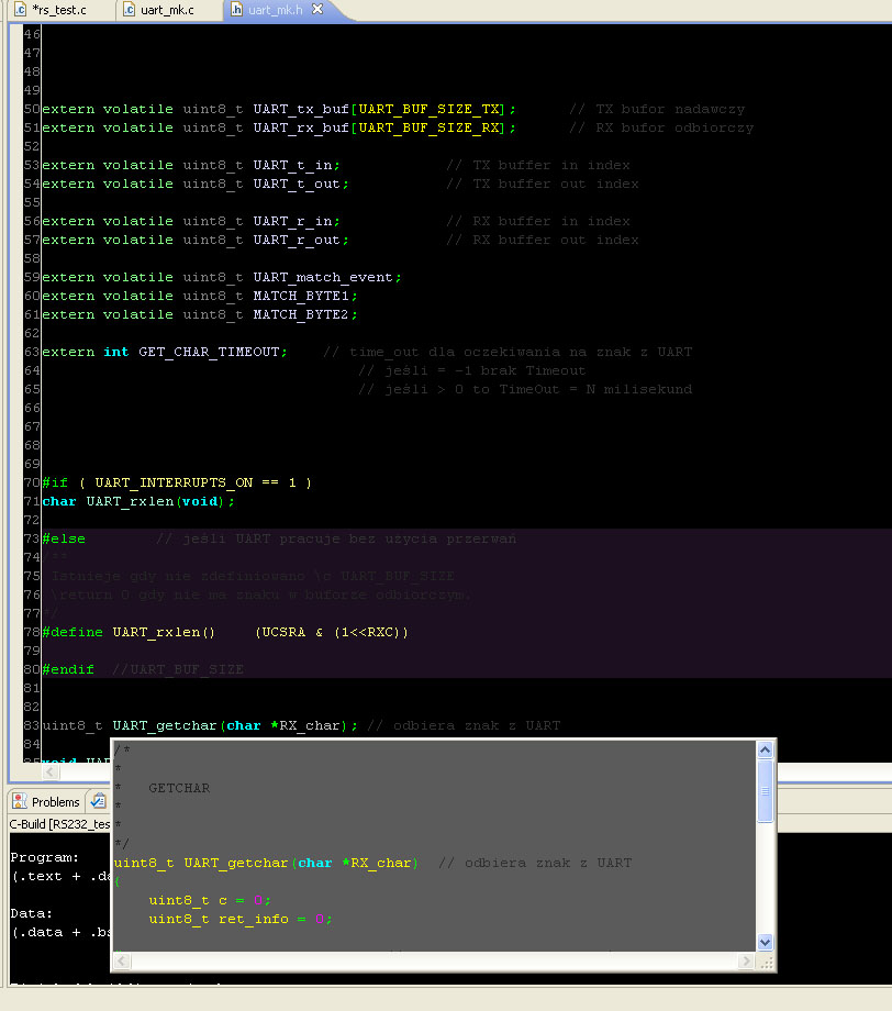

  • #11 5671097
    mirekk36
    Posty: 9195
    Pomógł: 964
    Ocena: 2289
    hmm jeszcze nie wiem czy od razu dużo lepszy od AVR Studio ale jak dla mnie dużo lepsze IDE do pisania softu bo.
    1. lepsze kolorowanie składni (pogrubione czcionki itp) może to błahostka ale jak się dużo pisze to człowiek i na takie rzeczy zwraca uwagę
    2. jeszcze właśnie b.mało wiem o możliwościach konfiguracji np ścieżek do własnych bibliotek jak i samych opcji makefile więc tu może będzie porażka - ale widać wszystko zależy od tego PlugIn'u napisanego przez kogoś tam, który się wgrywa do eclipse. Ja wgrałem jakąś jego najnowszą wersję i to beta ;)
    3. ważne, że przepięknie domyślnie połączony jest z avrdude - bardzo szybkie programowanie i wypróbowywanie napisanego kodu ;)
    4. poboczne okienka jak w dobrych edytorach gdzie widać w drzewku spis użytych funkcji, includów, makr oraz zdeklarowanych zmiennych globalnych i lokalnych!!! itp - i szybki do nich (funkcji procedur itp) dostęp poprzez kliknięcie na gałęzi drzewka to jest nieocenione.
    5. właśnie odkrywam nowe - jest REFAKTORING !!!!! szok - szybka zmiana nazw funkcji, zmiennych, makr itp w całym projekcie lub fragmentach - szok szok szok ;)
    6. wyszukiwanie referencji - no opcje kompilatora niczym jak w moim Borlandzie 2006 prawie ;)
    7. podświetlanie zakresów warunków if, pętli itp - bardzo przydatne i pomocne
    8. automatyczne wstawianie wcięć i autouzupełnienia w czasie pisania kodu (wprawdzie może to czasem przeszkadzać ale zapewne jest to opcjonalne i w większości przypadków bardzo się przydaje, szczególnie gdy zapomina się dostawić czasem jednego nawiasu i trzeba się nagłowić gdzie ;) - szoczek
    9. CTR+SPACJA - dobra pomoc przy pisaniu
    ..... i wiele wiele innych baaardzo jak widzę ciekawych możliwości - to bardzo ale to bardzo rozbudowany edytor i środowisko pracy jak widzę nie tylko dla C
    do tego też darmowe i ładniutkie ;)

    skynet_2 -> też będę musiał sobie sprawić drugi monitorek do takich podglądów ;) ... a odnośnie programatora to na razie cały czas jadę na zwykłych STK200. Myślałem już o "mk II" , ale teraz z tym AVRDUDE w eclipse to tak zapiernicza (ooops sorki za wyrażenie) , że jeszcze podziałam trochę na STK200...
    .... a odnośnie kolorowania to przegrzebałem net i okazuje się, że poustawianie kolorów tak własnoręcznie jest czystym horrorem bo za dużo możliwości i żeby wszystko opanować to trzeba bardzo dużo czasu. Jednak przemogłem się dzisiejszego wieczora i przerezałem chyba wszystko czego efektem jest w końcu to co chciałem ;) .... a na dodatek można zapisać te swoje preferencje kolorystyczne a później je wczytać np na innym kompie - więc działa - no ale kilka godzin w plecy ;)
    poniżej efekty moich ustawień kolorów ;)

    ja nie mógłbym pisać/pracować na czarnym tle, chociaż wieczorem to było by wygodniejsze.
    na tym drugim zdjęciu znaczek # przed if/else coś robi ?
    nie spotkałem się z czymś takim jeszcze.
    edit:
    możesz zdradzić gdzie ?

    skynet_2 -> co do kolorów to oczywiste, że to kwestia indywidualnych preferencji.
    co do znaczka # przed IF'em - to są polecenia preprocesora i działa to po prostu w GCC. U mnie akurat
    #if ( UART_INTERRUPTS_ON == 1 )
    oznacza, że jeśli wcześniej zdefiniowana w pliku nagłówkowym *.h stała UART_INTERRUPTS_ON (w którym ustawia się różne parametry akurat do obsługi UART'a) równa jest 1 to kompilator ma skompilować te części kodu w których jest właśnie obsługa UARTA z wykorzystaniem przerwań a jeśli ten prametr jest równy 0 to kompiluje inne fragmenty kodu, dzięki którym obsługa UARTA jest bez przerwań.
    to co jest niesamowite w eclipse w tym przypadku dla mnie to fakt, że jak widać na załączonym obrazku eclipse ładnie zaznacza fragmenty (u mnie akurat na ciemno-filoetowo) , które nie są kompilowane - dzięki m.inn dyrektywom preprocesora #if czy #ifdef itp
    (poczytaj sobie o dyrektywach preprocesora i ich używaniu bo to b.mocne narzędzie)
