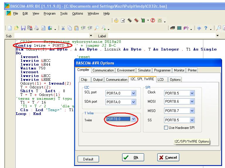

    Witam!
    Wiem że problem był wałkowany setki razy,ale jakoś nie mogę sobie z nim poradzić. Posiadam zestaw uruchomieniowy zvl11 na którym to prowadzę kurs oślej łączki. Wrzuciłem wsad podany niżej do uP i odczyt z ds18b20 jaki otrzymuje to "Temp= -0.0625oC" i pod wpływem ogrzewania nic się nie zminia. W zwiazku z tym mam kilka pytań. Mianowicie czy w ustawieniach bascomu options>progarammer>compiler>1wire musi być ustawiony port komunikacji ten sam który definiujemy w programie? Czy mogą być one różne? W książce niema żadnej wzmianki o tym. Czujnik mam podłączony, przez 3 końcówki to jest ,gnd, Vcc oraz data, i z daty do Vcc przez rezystor 3.3K. JAkaś komunikacja z układem jest ponieważ gdy wypnę date z pinb.0 to LCD pokazuje "Temp=0.0oC" Czy czujnik jest walnięty czy poprostu przed 1 użyciem trzeba go jakoś skonfigurować? A może błąd w kodzie programu?
    Pozdrawiam i z góry dziękuje za odpowiedź!

  • #2 5671401
    dawid512
    Poziom 32  
    Jeśli podajesz w programie do której końcówki jest podłączony czujnik to nie przejmuj się tym co podaje bascom ale dla świętego spokoju tam też to zmień. Obowiązkowo zmień rezystor na 4,7kΩ. Po za tym masz jakiś dziwny ten programik. Spróbuj na tym(wczesniej zmien rezystor):

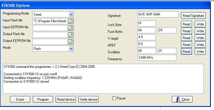

  • #7 5672419
    kozunami
    Na płytce zvl11avr jest kwarc ale nie wiem czy jest on podłączony czy nie jak to sprawdzić? Wszystkie poprzednie programy działają prawidłowo, nigdy nie konfigurowałem fuse bitów, wiem o nich tylko tyle że nieprawidłową konfiguracją można zablokować procka. Może foto coś wyjaśni. Więc jak do wspołpracy z 18B20 powinny być skonfigurowane?
    [bascom][attiny2313][ds18b20]
  • #8 5672439
    snow
    Skoro nie przestawiałeś nic to deklaracje $crystal musisz zmienić na 1MHz
  • #9 5672485
    kozunami
    Kocham Was!!! Ustawienie kwarcu na 1Mhz pomogło :))))Czy to znaczy ze procek chodzi z prędkością 1Mhz? Przecież wewnętrzny oscylator ma 4Mhz.A jakby nie było tego wewnętrznego kwarca? Wyjaśni mi ktoś dlaczego tak a nie inaczej?
  • #10 5672566
    snow
    Nie ma wewnętrznego kwarca. Wszystko jest opisane w dokumentacji w rozdziale "System Clock and Clock Options"
