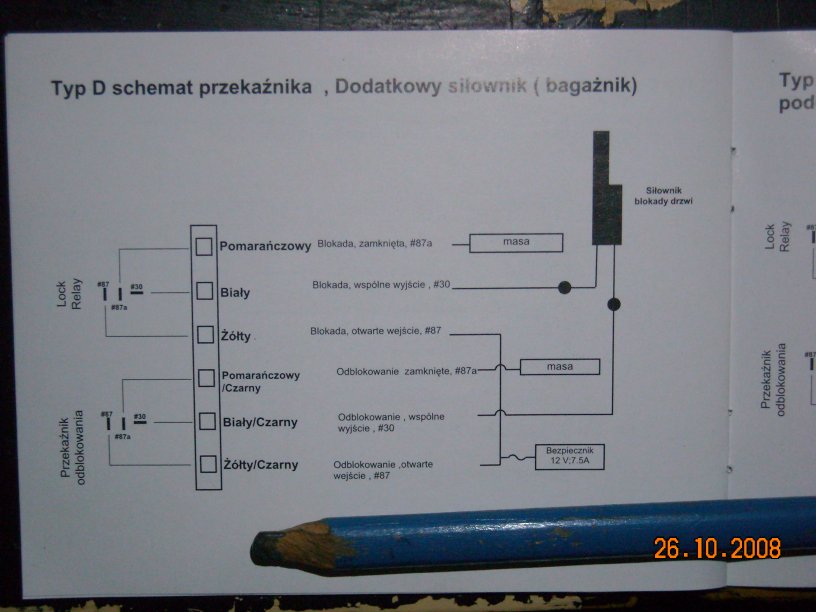

    Witam!
    Jestem w sumie tutaj nowy chciałem się po pierwsze przywitać a po drugie liczę na waszą pomoc :D .

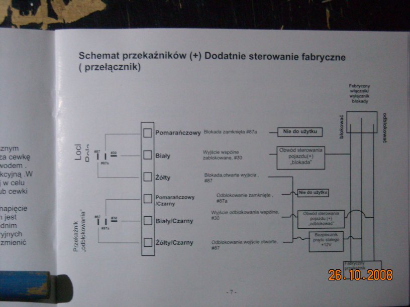

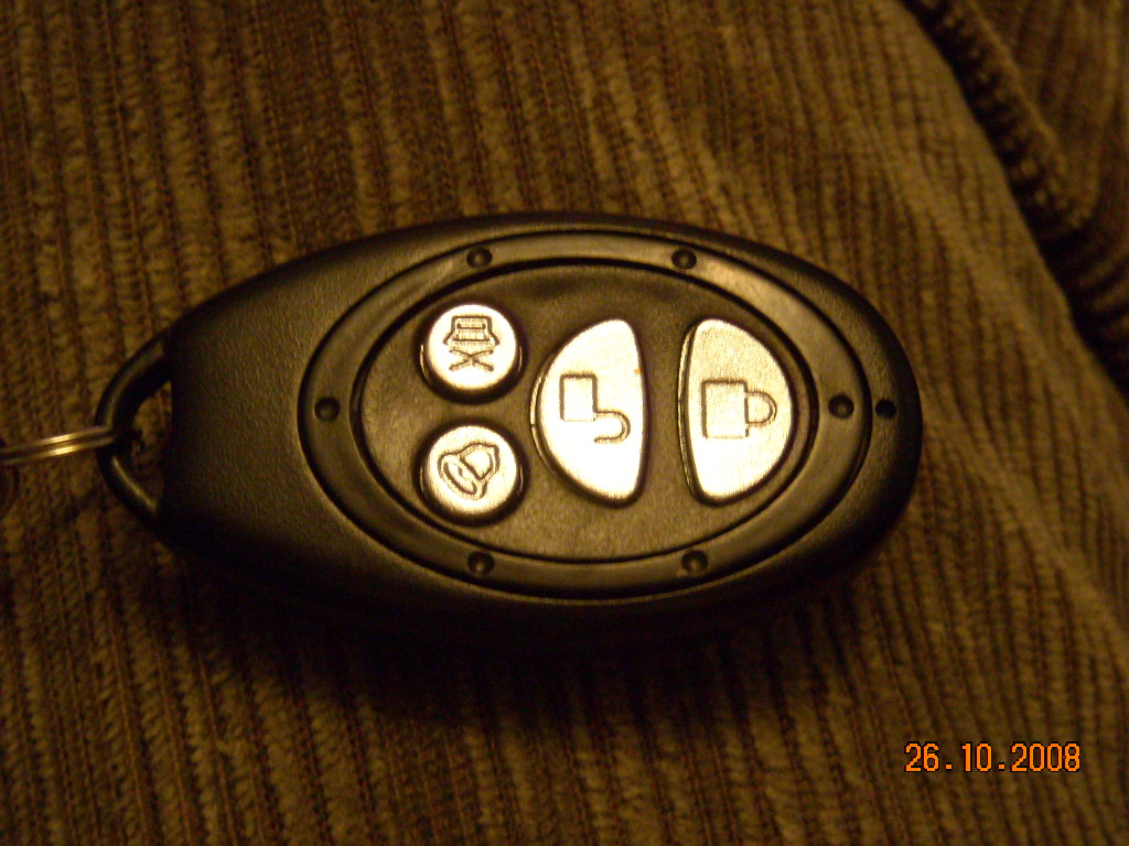

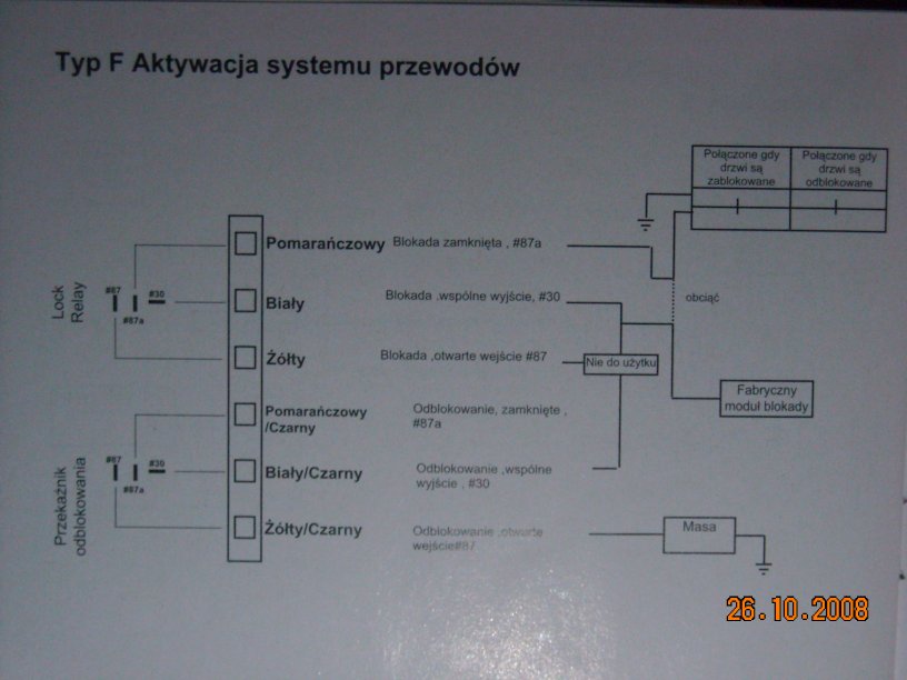

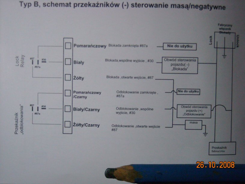

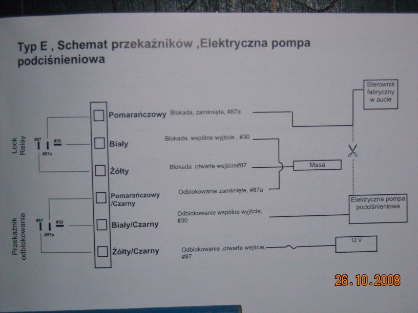

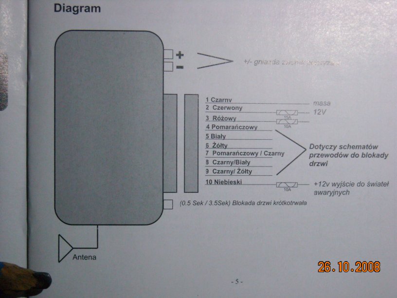

    A więc do rzeczy. Posiadam sterownik centralnego zamka bx 30 mam już go podłączonego w aucie (ford escort mk7) ale nurtuje mnie jedna rzecz pilot posiada 4 przyciski po naciśnięciu na którykolwiek z nich zapala się dioda na pilocie. Dwa z nich wiadomo odpowiedzialne za zamykanie i otwieranie pozostałe dwa no właśnie... czy da się je wykorzystać w taki sposób aby posłużyły do otwarcia tylnej klapy pilotem?? wiem że będę musiał zamontować dodatkowy siłownik ale chciałbym wiedzieć czy da się jednym z tych dwóch przycisków uzyskać na którymkolwiek przewodzie chociażby chwilowy "plus" lub chwilową "masę"??
    dołączam instrukcję tego sterownika oraz zdjęcie pilota od zewnątrz oraz od wewnątrz :)
    pozdrawiam i liczę na jakąkolwiek pomoc lub pomysły.

    Pozostałe 2 to
    1 nie aktywny z tą centralką Ale dioda bedzia działać
    2 otwieranie bagażnika
    Jak przytrzymasz ten przycisk przez 7 sekund zaświecą ci sie kierunki i na przewodzie od 3 kanały (różowy) czyli bagaznika bedzie na 1 sekunde masa lub po przestawieniu zworki plus
    A przede wszystkim przeczytaj instrukcje i jest wszystko czarno na białym
    Do bagażnika wstaw siłownik typu slave (2 przewody)kolory zielony i niebieski
    Przewód od sterownika różowy ustaw na zworce na centralce na plus
    Podłącz ten przewód do siłownika a 2 przewód od siłownika do masy auta
    W ten sposób bedziesz miał otwieranie po przytrzymaniu 7 sekund na pilocie.
    Ale tylko otwórz
    Zeby mieć możliwość zamknij i otwórz to musisz dołożyć przekaźniki. Ale to juz inna bajka.
