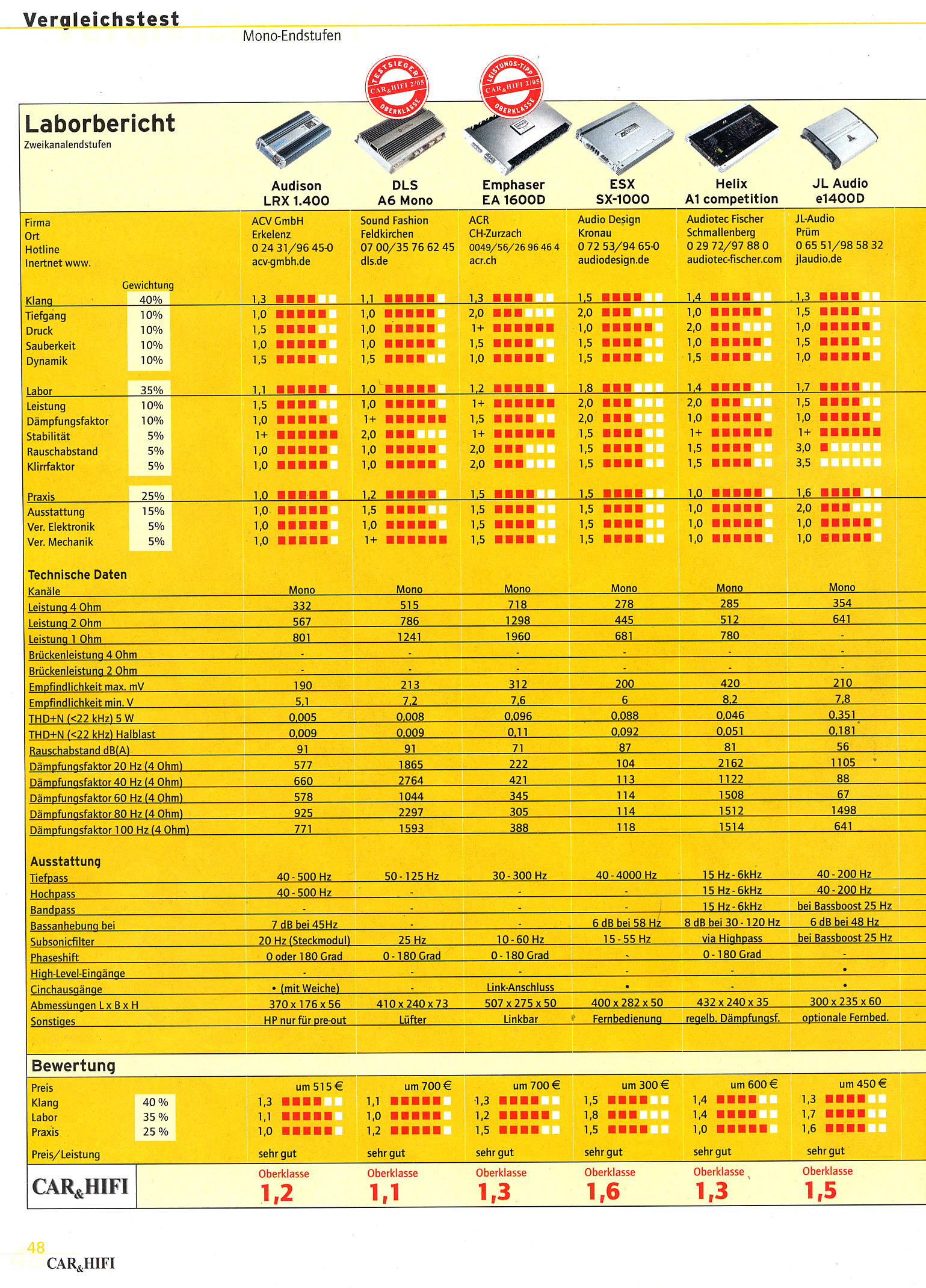

    #9 5693652
    Dj Darecki
    Ps. DLS A6 też bez problemu osiąga dumping factor powyzej 1000 :)
    PozdrO
    #10 5695183
    cooler !
    ciekawe jakim cudem
    dane producenta
    h
    ttp://www.dls.se/en/car/prod.html?produkt=en_109
    Damping factor > 200
    chyba ze sam producent celowo zaniza :-)
    #11 5695475
    Pemo2
    Zobacz sobie test:
    Proszę o opis wzmacniaczy DLS seria A.
    #12 5695486
    cooler !
    no faktycznie powala grubo ponad 1000
