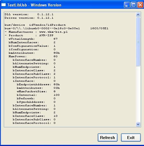

    Sprawa jest taka że mam do wgrania plik *.bin na atmege8 przy pomocy programatora USBasp z Allegro ale próbowałem już na wszystkie możliwe sposoby i nie daję już rady, mianowicie jak ustawić program avrdude-gui żeby zaprogramować moim plikiem *.bin ten układzik? próbowałem już chyba wszystkie sterowniki dla tego programatora ale za każdym razem mam taki lub podobny komunikat
    Jak zaprogramować Atmege8 plikiem BIN
    Program LibUSB-Win32 pokazuje mi coś takiego
    Czyżby powodem błędów w programowaniu były te "vid" i "pid" urządzenia? Może mi ktoś to jasno wytłumaczyć??
    Uprzedzam zdania w stylu zrób sobie prosty programator na LPT - nie mam LPT w laptopie :cry:
    Dzięki za odp.

    Ten programator pracuje na porcie USB a nie COM. Poza tym raczej nie wrzucisz pliku *.bin
  • #3 5675143
    mlody.elek
    Skoro pracuje na porcie USB jak twierdzisz to dlaczego w systemie jest widziany jako COM? A w programie nie ma portu USB są tylko LPT i COM-y do wybrania z listy....

    Odznacz low i high fuse write żebyś sobie nie zablokował procka jakby ci się udało to wgrać. Na pewno USBasp? Czy może STK500v2 z interfejsem HID? Tak przy okazji spróbuj wybrać stk500v2 i zobacz jaki baud masz w systemie dla tego com2.

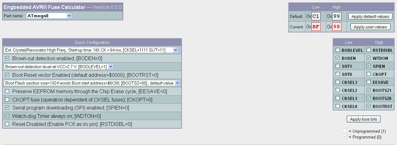

    Okazało się że LCD był padnięty i już go wymieniłem na nowy i nie ma żadnych problemów, a teraz wracam do pytania jak wgrać plik bin? Czy jak prze konwertuje bin'a na hex'a programem (np bin2hex) to po zaprogramowaniu takim hex'em program będzie się wykonywał poprawnie?
    I kolejna sprawa jak ustawić fusy w AVR Studio tak żeby:
    -> fusebit C: 1
    -> fusebit B: 0
    -> fusebit KL: 10
    -> fusebitA987: 1111
    -> fusebit M: 1
    -> fusebit J: 1
    -> fusebit I: 0
    -> fusebit H: 1
    -> fusebit G: 1
    -> fusebit FE: 00
    -> fusebit D: 1
    tak mam podane żeby ustawić ale nie mogę się połapać jak to ustawić poprawnie (zablokowałem na tym już jedna atmege8)
    Proszę o pomoc

    Zapewne chcesz na zew. kwarc i o ile się nie mylę to 8MHz tak? Jeżeli tak to:
    Ext. Crystal/Resonator High Freq reszta mniej ważna.
    P. S. Dlaczego plik bin a nie hex?

    Skoro mniej ważna to po co mam podane żeby tak ustawić? A swoją drogą może mi ktoś przybliżyć co jest co i od czego służy w tych fusach?

    Może byś napisał dla jakiego kwarcu chcesz te ustawienia? Po za tym jak nie wiesz co do czego to polecam datasheet procka tam wszystko pisze. Wtedy dowiesz się czemu reszta mniej ważna...

    Kwarc ma być 4MHz wg instrukcji...

    Więc te ustawienia: Ext. Crystal/Resonator High Freq będą działać.

    Ale co oznaczają te jak podałem wcześniej fusebit B itd bo nigdzie nie mogę się doszukać tego w dokumentacji Atmegi?
    Jak się doczytałem z instrukcji dodanej do urządzenia to chyba te fusy powinny być tak ustawione jak na screenie poniżej, tak?

    Szukaj hasła: BROWN-OUT DETECTION. Podpowiem że odpowiada on za monitorowanie napięcia zasilającego.
