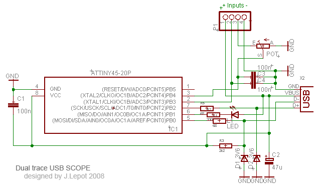

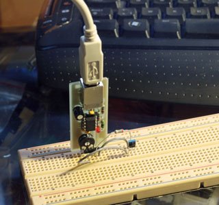

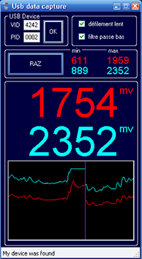

    Oscyloskop to narzędzie, które powinno znaleźć się w warsztacie każdego elektronika. Niestety, niewielu na to stać. Oto projekt taniego oscyloskopu USB opartego na ATtiny45. Do budowy tego urządzenia potrzeba zaledwie kilku części. Oscyloskop posiada 2 kanały analogowe, a także wyprowadzenie zasilania 5V na goldpinach. Jeden z kanałów może być skalowany w dół za pomocą potencjometru. Od strony PC pracuje aplikacja napisana na platformę .NET, która wyświetla oscylogram na ekranie. Kod źródłowy, lista elementów, schemat urządzenia znajdziemy na stronie źródłowej.

    Czy takie urządzenie jest bezpieczne dla portu USB ?? Jakie jest prawdopodobieństwo spalenia płyty głównej?

    oj
    Zagrożenie jest:
    1. Podajesz napięcie zasilanie +5V także do badanego układu; można nie podawać
    2. Masa komputera jest na złączu badanego układu, co może być niebezpieczne w przypadku braku zerowania/uziemienia komputera przez bolec ochronny.
  • #8 6045226
    Maxtor740
    Halo !
    Zbudowałem to cudo na pająku,ale nie działa .Po podłączeniu do USB, nie jest calkiem rozpoznany,tzn na dole w tasklistwie pokazuje sie znaczek USB i Windows daje gong, a w Systemmanager jest jako nieznane urzadzenie ,i wlacza sie i rozlacza.Moze ktos powiedziec ,co sie dzieje.Potrzebuje to urzadzonko jakies extra Sterowniki ?
