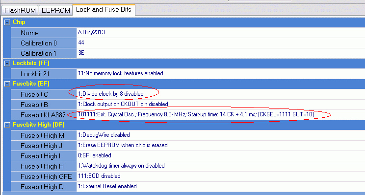

    Zacznę od zdjęcia:
    STK500 II - przyblokowany programator?
    Z reguły programy dziobałem w Bascom-AVR, jednakże nie wiedziałem w jaki sposób przestawić fusebity i czy wogóle jest to możliwe w tym programie, więc mnie podkusiło na AVR-Studio :/ Efektem tego jest obrazek powyżej.
    Przestawiłem uC na kwarc zewnętrzny, wyrzucił taki komunikat i cześć pieśni, innego uC też już nie widzi więc podejrzewam ze zwaliłem programator. Czy jest jeszcze jakiś ratunek? Wszelkie sugestie mile widziane.

    Może zacznij od przeczytania tego komunikatu błędu. Wykonaj to co sugeruje ten komunikat. Możesz też zmienić częstotliwość ISP (na zakładce Main)

    Innego procka musi widzieć (jeżeli jest sprawny). Sprawdź połączenia i załóż zworkę nr 2. Przy okazji zapamiętaj na przyszłość żeby zmieniać fuse bity na zmniejszonej częstotliwości ISP(zworka nr 2 założona).

    Sprawdzony na 3 prockach ( co do jednego mam podejrzenie ze działa) 2 pozostałe są nówki sztuki. Staram się nie lamić i czytam instrukcje które mi sie pojawiają przed nosem, zwłaszcza że z angielskim nie ma problemu. Niestety powyższe kroki nie pomogły, kabel i podłączenia są 100% sprawne, inne częstotliwości także sprawdzone.
    Dodam jeszcze że w Bascom-AVR wyrzuca komunikat: "Could not connect to STK500 V2 on com 6" a porty mam na pewno dobrze ustawione.
    Ten mój cały programatorek jest na mega8 więc myśle że to właśnie jemu coś skaszaniłem. Jeszcze jakieś sugestie? :)

    Jaki baud? Resetowałeś kompa? Odłączałeś programator itd? Nie chce mi się wierzyć żebyś zaszkodził uc programatora przez zmianę fuse bitów procka...

    Udało się :] podałem mu na nowo drivery i się "odmulił" jednakże ten procek którego zajechałem fusami jest blokniety. Pozostałe dwa działają.
    Pozwolę sobie zapytać o jedną rzecz aby znów nie spartolić roboty, a mianowicie:
    W jaki sposób korzystając z oprogramowania BASCOM-AVR, ewentualnie innego który mi obsłuży STK500 V2 ustawić takie fusy?
    Wiem że jest szukajka, ale znając mnie i tak coś skaszanie, więc w ramach wyjątku baaardzo bym prosił :) Procek jaki chce ugryźć to mega32

    Zmniejsz częstotliwość ISP zakładając zworke nr 2 i kilka razy sprawdź czy komunikuje się prawidłowo. W avrstudio zmien CKSEL na Ext. Crystal/Resonator High Freq.; Start-up time: 1K CK + 64 ms
    oraz odznacz CKDIV8 i wgraj. Pamiętaj że musisz mieć podłączony wtedy ten kwarc bo inaczej nie pogadasz z uc.
    EDIT: Nie popatrzyłem na opóźnienie przy starcie uc ale będzie działać na 8MHz w górę na 100.

    Wygląda na to, że ATMega32 bitu CKDIV8 nie posiada.

    Według twojego obrazka fusy mialy byc dla attiny2313 wiec takie ci podalem. Co do kwarcu bedzie dzialac wiec sie nei przejmuj. Oczywiscie ze atmega32 nie posiada wstepnego podzialu preskalera przez 8 zaś attiny tak.
