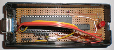

    Analizator logiczny to bardzo przydatne urządzenie gdy pracujemy z układami cyfrowymi. Obecnie na rynku raczej brak takich narzędzi do użytku domowego w rozsądnej cenie. Prezentowany analizator posiada 4 wejścia cyfrowe. Częstotliwość próbkowania zależna jest od dołączonego rezonatora kwarcowego (max 4MS/s dla kwarcu 16Mhz). Stany logiczne zapamiętywane są w mikroprocesorze, a następnie przesyłane do komputera PC za pomocą zwykłego portu szeregowego. Autor maksymalnie ograniczył ilość elementów użytych do tego projektu. Ze względu na fakt, że port szeregowy w 99% PC-tów rozpoznaje prawidłowo stany logczne TTL, zamiast popularnego MAX232, autor użył tylko negatora. Obecna wersja oprogramowania umożliwia przegląd uzyskanych przebiegów, pomiar wypełnienia oraz częstotliwości. W planach ma powstać analizator protokołów oraz możliwość zapisu przebiegów.

    Moim zdaniem negacja we wspomnianych bramkach występuje, ale na pewno nie jest to TYLKO negator. Na schemacie widac, że wykorzystano NANDy. Tak czy inaczej jest to ciekawe rozwiązanie dla urządzeń "domowych", chociaż z drugiej strony stary poczciwy MAX232 aż tylu elementów znowu nie potrzebuje.

    a jako co jeszcze? to czy włożysz tam scalak z negatorami czy scalak z NANDami to nie ma żadnej różnicy... a 7400 to chyba najbardziej popularny.

    Zwykła bramka NAND skonfigurowana tak aby realizować funkcję negacji i nic więcej toć to absolutne podstawy cyfrówki.. Pozdrawiam.

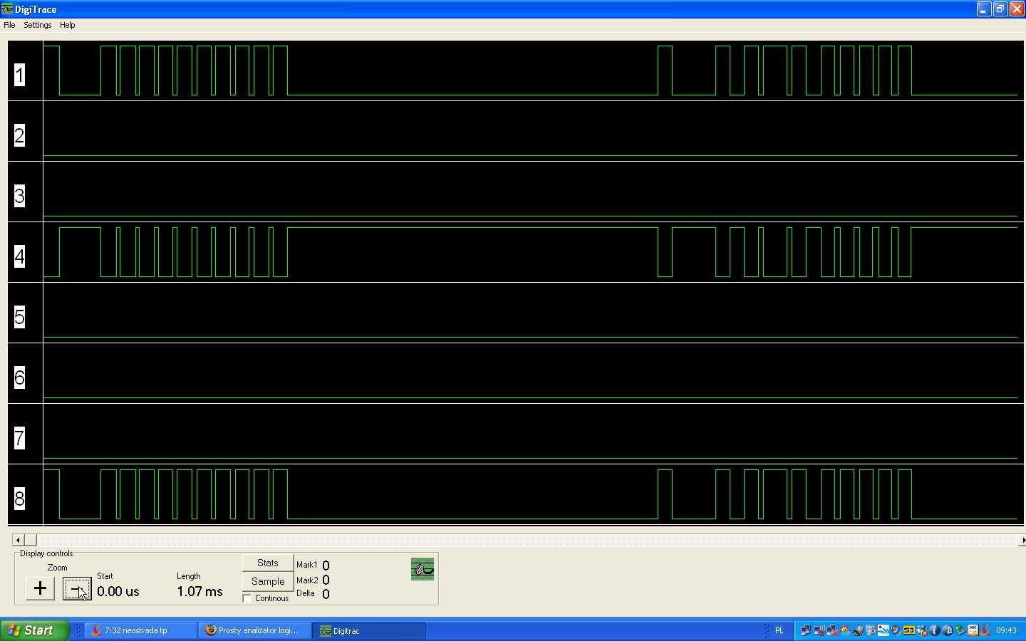

    Cześć!
    Uruchomiłem oba programy - Digitrac i LoganQ, ale pod WIN98.
    Natomiast pod XP LoganQ nie jest "obsługiwany", a Digitrac wymaga ominięcia blokady Windows-a ("Privileged instruction"), ale nie robiłem tego (mam jeszcze tego starego laptopa z poczciwym WIN98 :D ).
    Dla przykładu - sygnał z pilota TV:
    Prosty analizator logiczny
