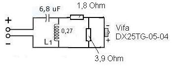

    zakupiłem w końcu głośniki do tych kolumn ale zdecydowałem się na vify DX25TG-05-04 pytanie do znawców tematu co ewentualnie zmienić w zwrotnicach czy nic nie ruszać, albo tylko korektę impedancji .
    proszę o poradę,średni i basy są oryginalne dodam jeszcze schemat

    mimo ze kupiles duuuzo lepszy glosnik niz w oryginale to i tak nie doswiadczysz zbyt wielu jego zalet.
    zwrotnice trzeba zmieniac. przynajmniej filtr na wysokotonowke.
    ale na co dokladnie to nikt nie powie bez pomiarow

    dałem coś takiego

    DXa mozna bardzo nisko ciac jak na "tania" kopolke. no ale bez przesady :???: szczegolnie ze to nawet 3 drogi
    zmien oryginalny kondensator z 1,5uF na 3,3uF, dodaj rezystor (jeden miedzy filtrem a glosnikiem) w granicach 3-5ohm (dobierzesz na sluch) i bedzie OK

    dzisiaj zmieniłem na oryginał i dodałem na razie rezystor 3,9 tak jak pisałeś a z kondensatorem spróbuje za parę dni dzięki za szybką odpowiedz
