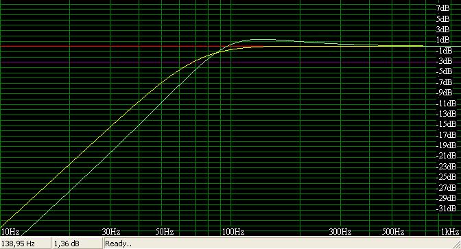

    Przymierzam się do odsadzenia kick-basów w przednie drzwi w essim mk5.
    Czytałem trochę różnych tematów opisów i widziałem kilka foto relacji.
    Chciałbym się teraz skonsultować z osobami które robiły takie rzeczy i
    dysponują wiedzą na ten temat.
    1.Czy lepsze efekt daje głośnik zamontowany w wygłuszonych tanimi matami drzwiach itp. czy powiedzmy w 10L komorze zamkniętej ?
    2.Posiadam woofery R6A symulując dla nich zamknięte panele 10L
    Otrzymuje taki wykres(zielona linia):
    Zamkięte komory na kick-basy.
    3.Natomiast dla całych drzwi chyba ok 40l jest żółta linia.
    Jednak do szczelność drzwi można się bardzo przyczepić...
    4.Czy robiąc zamkniętą komorę trzeba wygłuszać drzwi ?
    To na razie było by tyle.
    Dzięki za odp. Pzdr.

    Zrób szczelne kick panele jeśli masz możliwość bo to przewyższa całkowicie wygłuszone drzwi.

    W mniejszych komorach odpwiedż impulsowa głośnika będzie lepsza czyt. szybkość :)
    Przy komorach zamkniętych drzwi tez przyda sie wytłumić, może nie tak dużą ilością materiału jak w przypadku głośnika grającego w drzwi, ale sie przyda bo zawsze jakieś rezonanse mogą powstawać no i wytłumi odgłosu z poza auta.

    Dzięki za inf. panele wykonam z jakiś tam płyt z przodu i szpachli (dobre dopasowanie pod drzwi) z tyłu elementy łączone matą z żywicą, a ta to raczej bardzo szczelna jest bo yachty jakoś nie toną :).
