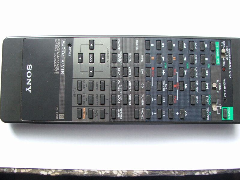

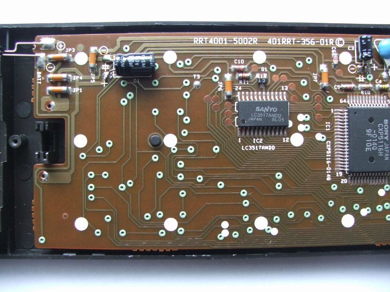

    Witam pilot jak w temacie , wydawał się zepsuty bo nie działał jednakże dziś gdy włożyłem naładowane akumulatory z aparatu to narodził sie na nowo. Sprawdziłem napięcia i okazało się że na bateriach jest 3,33 V i pilot śmiga jednak gdy wpakuje inne na poziomie 3v lub spadnie napięcie (nowe) to nie ruszy . Ma 3 kondensatory elektrolityczne . Jakaś sugestia , czy można np jakiś rezystor wywalić żeby chodził poniżej 3 v ?

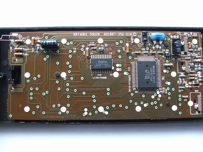

    Witam. Spróbuj od wymiany 100mF ( zdaje się że C1) jest on polączony równolegle z zasilaniem, ale czasem taki tworzy objaw.

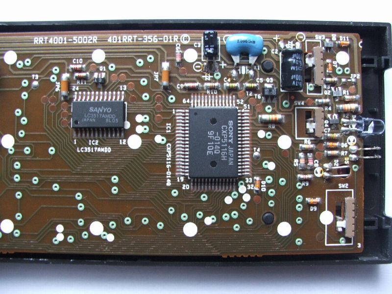

    Kolego co masz w miejscu D5? Posprawdzaj klawiature czy nic nie zwiera? Sprawdzałeś czy pilot samoczynnie wysyła impulsy?
  • #4 5679205
    bossjaro
