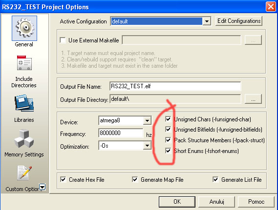

    Dr.Vee -> no właśnie poruszyłeś dla mnie ciekwy wątek, bo np taka osoba jak ja, początkujaca w C - nie mam zbytniego pojęcia o tym aby cokolwiek "ręcznie" ustawiać w makefile po pierwsze. Po drugie takie progrmay jak AVR Studio potrafią same generować ten plik na podstawie różnych ustawień a np Eclipse - w ogóle nie zaleca "ręcznej" konfiguracji i zmiany generowanego przez niego makefile.
    więc moje pytanie dotyczy tego np parametru o którym napisałeś -Wconversion, on u mnie się w ogóle nie pojawia w makefile a pomimo to mam warningi przy takich ustawieniach jak poniżej na obrazku:
    [AVR][C] - typy zmiennych - pytanko
    o takie warningi:
    ../lcd.c:342: warning: pointer targets in passing argument 1 of 'lcd' differ in signedness
    ../lcd.c:342: warning: pointer targets in passing argument 2 of 'itoa' differ in signedness
    a funkcja wygląda tak:
    // funkcja wyświetla liczby dziesiętne na wyświetlaczu LCD
    void lcd_dec(int val)
    	unsigned char bufor[7];
    	lcd( itoa(val, bufor, 10) );
    oczywiście gdy wyłączę te ptaszki zaznaczone na czerwono to warningi znikają.
    Zastanawiam się więc kiedy tzn w jakich sytuacjach trzeba na nie zwracać uwagę a kiedy nie ?
    teoretycznie wiadomo, że warningi można sobie odpuścić i się nimi nie przejmować bo się skompilowało i już. Jednak z tego co widzę dotychczas takie podejście może być jednak zabójcze i powodować często wielogodzinne później szuganie "buga" w kodzie
    Prototypy Twoich funkcji to:
    void lcd(char *);
    char* itoa(int, char*, int);
    Jak już pisałem - char, signed char i unsigned char to są trzy różne typy - i nie ma znaczenia, czy "goły" char jest ze znakiem czy bez - po prostu typy są różne i nie możesz jednym zastąpić drugiego (bez rzutowania, albo bez warninga).
    Co do Twoich opcji -f, to tylko pierwsza ma tutaj znaczenie:
    -funsigned-char wyjaśnił już kolega powyżej; dzięki tej opcji gcc generuje mniejszy kod, bo funkcje zwracajace char domyślnie maja wartość zwracaną rozszerzaną do int - czyli przy signed char trzeba rozszerzyć znak, a przy unsigned nie trzeba = prostszy kod.
    -funsigned-bitfields prawdopodobnie nigdy nie będziesz używał "pól bitowych", bo nikt ich nie używa :) Chodzi o "upychanie" zmiennych w strukturze przez podanie ilości bitów, jakie się rezerwuje dla danego pola:
    tstruct test {
       int pole_3_bitowe:3;
       int pole_5_bitowe:5;
    -fpack-struct włącza "upychanie" elementów struktur tak, że nie ma między nimi pustych miejsc (domyślnie kompilator zostawia puste miejsca na "wyrównanie" adresów dla optymalnego dostępu do pamięci - na AVR bez znaczenia).
    -fshort-enums typy "wyliczeniowe" domyślnie mają szerokość int-a, bez znaczenia ile jest elementów do wyliczenia. Ta opcja włącza dostosowanie szerokości zmiennych enum do maks. ilości elementów wyliczenia - kod skompilowany z tą opcją nie jest kompatybilny z kodem kompilowanym bez tej opcji.
