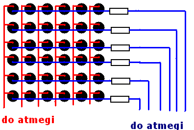

  • #15 5681353
    komanche
    ze wspolna katoda albo anoda nie nada sie.
    Mialem na mysli, ze sam zrobisz taki panel led:

  • #16 5681966
    wader_669
    dodaj tranzystory bo inaczej spalisz port
  • #17 5682022
    komanche
    iii tam.
    u mnie działa na 6x6 i nawet nie jest Ciepła.
    rezystorki załatwiają sprawę.
  • #18 5682091
    wader_669
    no nie wiem.
    Ok to leci ci pokolei kolumny i bedzie przypadek ze cala kolumna swieci to nie wiem czy to wytrzyma procek.
  • #19 5682213
    submariner
    Poziom 32  
    takie multipleksowanie 8x8 oslabia dosc wyraznie swiecenie , wypelnienie swieci/nie swieci jest jak 1:8.
    Lepiej dac 2 razy 4x8 wykorzystujac 3 porty , 1/4 jeszcze nie rzuca sie tak w oczy , nie odnosi sie wrazenia oslabionego swiecenia.
